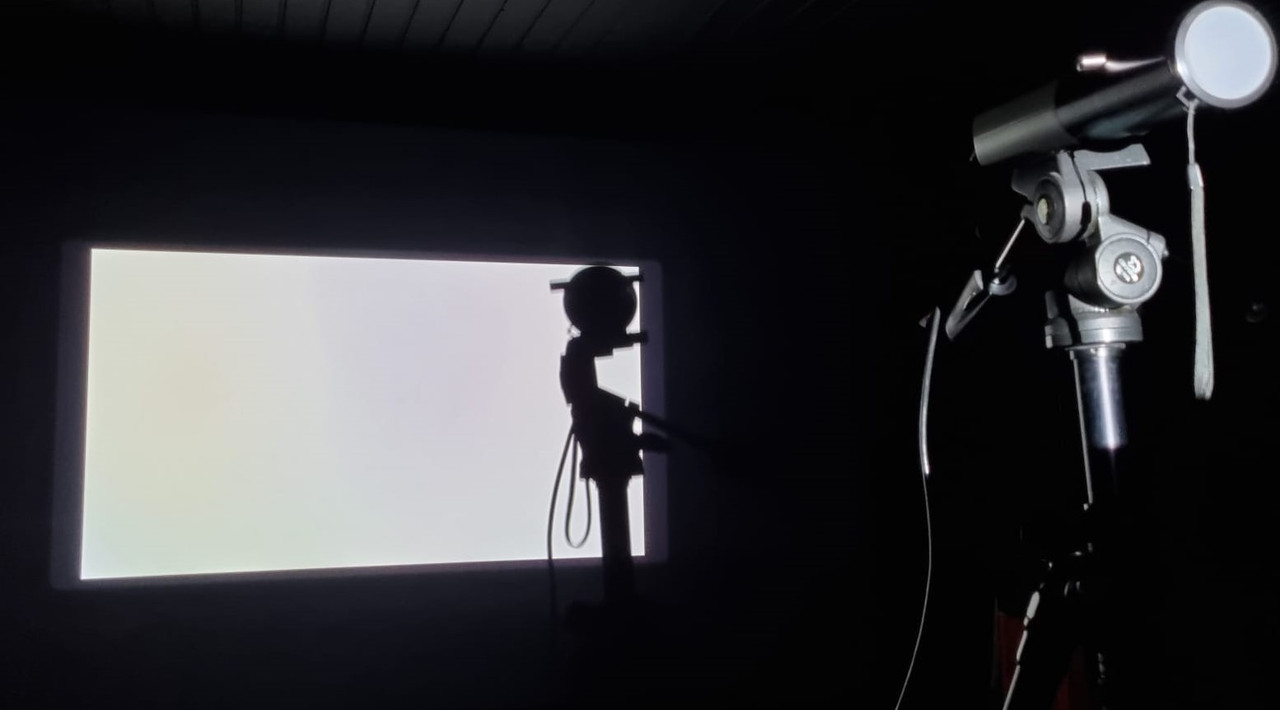

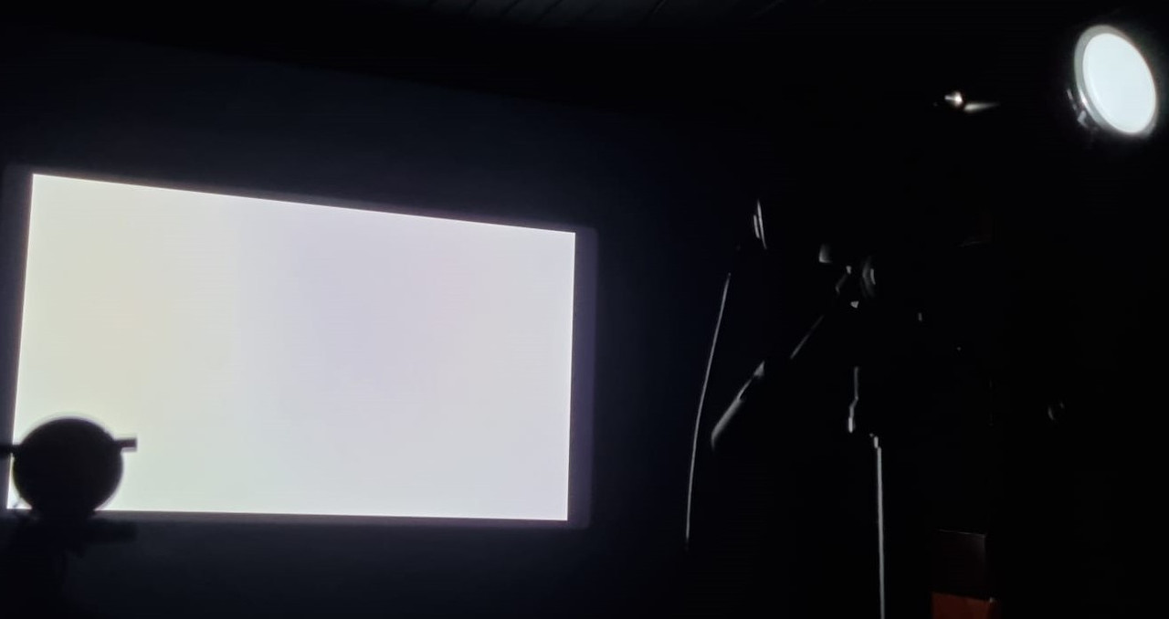

I denne tråd vil jeg dokumentere performance på min reklamerede JVC NX9, som er erklæret defekt af Mike Turner hos JVC i england, men KT Radio mener fungere som den skal.
Først et link til kontrast uniformity test, testen måler højeste og laveste kontrast på et sort testbillede.
En degradering på 78% i venstre nederste hjørne.
Der kommer en sideløbende tråd under Jura som kommer til at dække den juridiske del af sagen indtil der er en afslutning.
Jeg er i dialog med en yderst kompetent kalibrator fra Norge som kan lave en uvildig test, da JVC ikke har egenskaber og vilje til at lave en objektiv testraport på projektoeren.
Har i spørgsmål til testresultaterne, og hvordan de er lavet er i velkomne til at spørge.

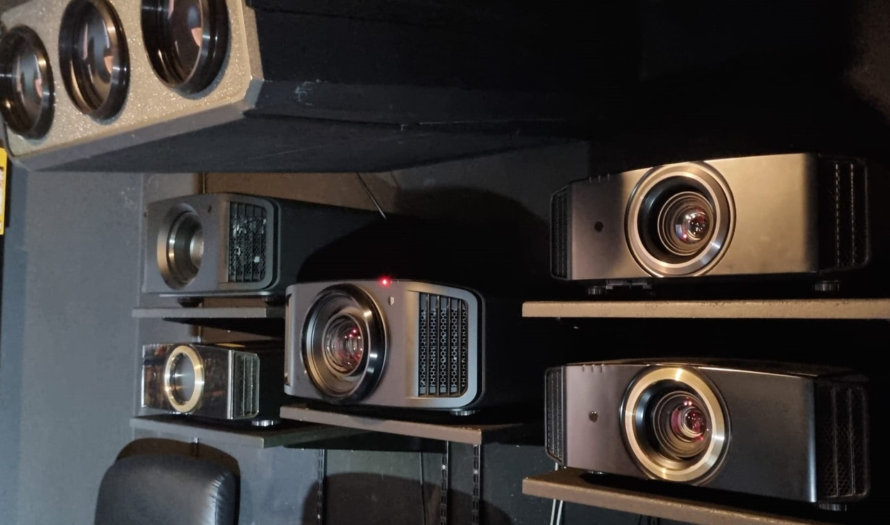

Kan se at der står MANGE projektorerne på hylderne ved dig, er disse målt for perfomance?
Hvis de er hvordan performer de i forhold til din NX9?
Ved du har testet din NX9 mod en N7, har du de 2 måle resultater, så man kan se disse side by side?
stridsvognen Se dropdown menu
Oprettet: 01-December-2011
Sted: Østjylland
Point: 1064
Funktioner Funktioner   Tak (0) Tak(0)   Citér stridsvognen Citér  BesvarSvar Direkte link til dette indlæg Sendt: 15-August-2022 kl. 19:31

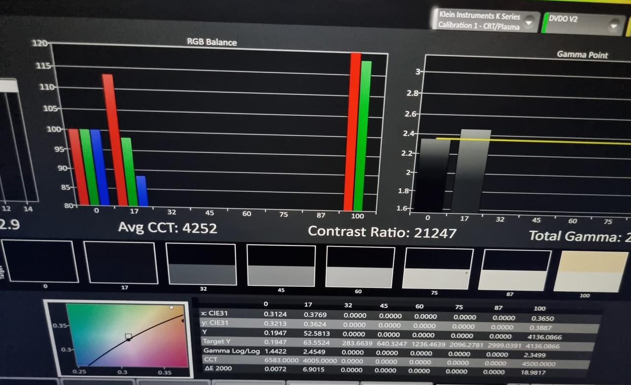

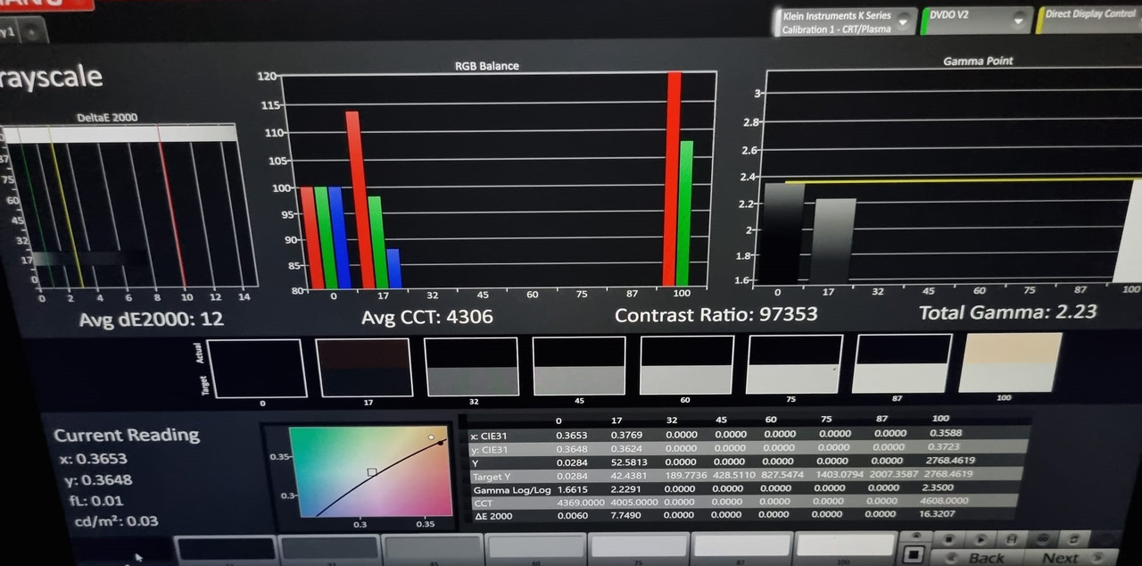

Skal se om jeg kan finde dem. N7 kalibrerede til ca 60000:1 on off kontrast på mit lærred, hvor NX9 var ca 40000:1, derudover havde NX9 78% kontrast tab fra max til minimum kontrast i det aktive billede, og N7 var omkring 50% tab. Begge kalibreret til samme lysoutput. Dertil max lyspå begge ud på ca 38fl på mit lærred, NX9 med ny lampe, og N7 med brugt lampe, selvom NX9 er rated til 300 lumen mere.
De andre projektoere, feks min fine X500 måler omkring 42000:1 kalibreret til samme lys output, og er stortset ens overalt i billedet, ca +-10% det gør at kontrast oplevelsen også er betydelig bedre end NX9. Min RS600 kalibrere til ca 60000:1, perfekt ensartedhed både hvid og sort, derudover virker dynamisk iris på både X500 og RS600 med film materiale, der er stortset ingen effekt på dynamisk iris på NX9. Skulle nogen have lyst til at se eller sammenligne deres JVC i mit setup er man velkomne til at kontakte mig.
