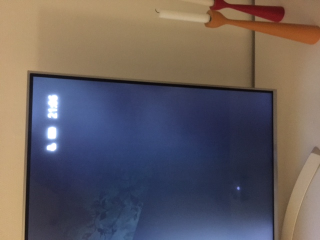

Jeg har før sommeren købt et LG UH850V som jeg synes lider irriterende meget af "bleeding" - tror jeg det kaldes, hvor det er meget tydeligt at, når der er hvid tekst f.eks. på skærmen oplyses et stort område omkring teksten.
Jeg har været i dialog med LG's kundeservice, hvor de har fået tilsendt disse billeder. De mener det er indenfor rimeligheden, og hvad der må forventes af et kantbelyst display. Jeg vil gerne høre jeres mening om det.

Mange kantbelyste LCD-tv har en begrænset form for zone-styring. Typisk opdelt midt på skærmen eller i lidt flere segmenter. De gør næsten aldrig noget godt for billedet, da de netop forsøger at hæve - eller sænke - lysstyrken såfremt det blot er et lille logo på skærmen.
Prøv engang at slå dynamisk kontrast fra i menuen og se om det ikke til nogen grad afhjælper den dårlige lysstyring.

Ikke en pind - desværre....
Det var allerede slået fra på den indstilling jeg havde sat den op til :-(
Andre gode forslag er velkomne.
Hvor meget "bleeding" er acceptabelt ?

Det ser ud som om, at tv'et helt klart forsøger at dimme i den ene side af skærmen, når det er hvid tekst. Kan der ikke være en anden indstilling i menuen, som ændrer det? Jeg kan desværre ikke huske mulighederne i menuen.
Det er klart, at man ikke kan komme helt ud over bleeding / clouding - det er en begrænsning med panelet, særligt IPS LCD - men det må næsten kunne begrænses.

Jeg har forsøgt at lege lidt med indstillingerne, og det hjælper lidt at skrue ned for lyset. I den kommende tid, må jeg rode mere med indstillingerne...
