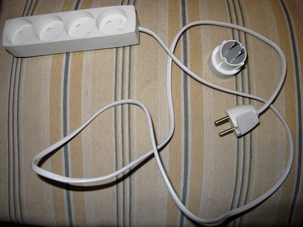

Jeg skal til USA med familien. Vi skal have mobiltelefoner, mp3-afspillere, gps og bærbar pc med - hvordan får vi mest praktisk opladet alle disse ting undervejs...? Findes der en smart 'converter dims'?

kig på dine strøm forsyninger, de kan, næsten med garanti også køre på 110v, så kræver det bare en rejseadapter, den kan du få mange steder... og helt sikkert i lufthavnen

 Der er intet problem med udstyr i Europa, det kører på alt fra 100 > 240V, har opladt både Kamera, Video kamera, PC,  telefoner M.V. på flere Krydstogt skibe, og der bruger man 100-110 V.

Tag en dansk strømskinne med, så I ikke behøver en US-adapter til hver enhed, men kun en til skinnen. Det gør det hele meget nemmere...

Ja, det er også min erfaring. At alle moderne strømforsyninger kan virke fra 100-240V.
Så find en dansk stikdåse med mange tilslutninger (de er billige i Jem & Fix) og en rejseadapter der omsætter fra US til dansk stik.
Så har i et fælles sted at lade tingene op.

Og vores løsning med en rejse adapter og en dansk stikdåse dækkede hele vores behov for opladning på turen.
Rejseadapterne kan købes de fleste steder de sælger elartikler. Supermarkeder, byggemarkeder eller ude i lufthavnen inden afrejse. Ligger ofte som et sæt til alle lande, køb et par sæt.
Og skal i via et andet land på rejsen, kan i jo også lige have en adapter med til det. Man kan ofte lige finde en stikkontakt, hvis mobilen eller medieafspilleren mangler lidt strøm.
Personligt ville jeg checke at der står 100-240V, 50/60Hz på dem.
Det gør der på hovedparten af mine strømforsyninger, men der er enkelte undtagelser.
