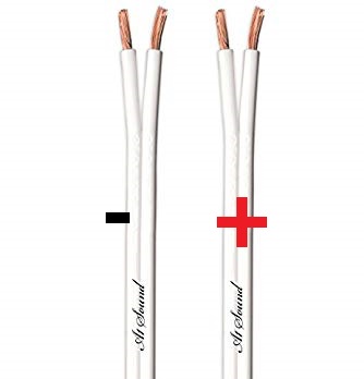

Oprindeligt skrevet af gasolin gasolin skrev:
Oprindeligt skrevet af Bjur Bjur skrev:
Der er også dette type kabel til en god pris. https://www.amazon.de/gp/aw/d/B01LFA7MHM/ref=oh_aui_i_r_o0_img?ie=UTF8&psc=1
30 meter 4.0 mm er lidt for meget og vil heller have 8-10 meter til f.eks 35-40 euro incl fragt end 30 meter til 45 euro uden fragt.
Fordi jeg netop spørger om 4.0 mm kabel er fordi det gir lidt fyldigere balance i lyden med et tykt kabel samlignet med tyndt kabel (som der også siges i ps audio videoen), de nakamichi banan stik jeg har bestilt er det maximale jeg kan bruge 4mm tyk kabel og det vil jeg gerne.
Desuden spørger jeg også fordi man som regl altid kan få noget ok tykt harald nyborg kabel til næsten ingen penge, men alle de steder som har sådan noget kabel så det den billigste type og i langt de fleste tilfælde er det kun 2.5 mm tyk.
De 30m 2x4mm2 er med international forsendelse (over Eur 39)
Du kan også vælge 15m 2x4mm2 til EUR 26,99 - men så kommer der forsendelse på EUR 8,49 Wink
https://www.amazon.de/gp/help/customer/display.html?nodeId=201910850#GUID-94F272E0-F280-4956-87FB-E99C2528462A__SECTION_E773FD2A2C984912B236F53E2961836F
Jeg har selv nogle Nakamichi stik (måske fake udgave, men kvalitet ser OK ud) til at ligge. Her er ledningshul faktisk 5mm Ø - svarende til ca. 19mm2 Big smile
Men så er der ikke plads til pinolskruerne indeni kappe, så kappe kan ikke skrues på hvis ledningshul fyldes helt ud. Big smile
Har prøvet at montere 2x2,5mm2 (så der bruges 2x2x2,5mm2 pr. højttaler) af Onkel Haralds billige i et Nakamichi stik, det kan sagtens være deri.
Så hvis du tager 30m 2x4mm2 fra Amazon.de vil jeg mene der også kan være 2x4mm2 i hvert Nakamichi stik.
Og så du evt sælge de overskydende 14m ledning. Smile
Dit ønske om 4mm diameter = ca. 12mm2 er overkill, og nok ikke realistisk at finde som dobbeltleder ledning. Wink
Du kan nok find 10mm2 enkeltleder, det bruges i maskinindustri - men er så tungt og stift at jeg tror at Nakamichi stikkene simpelthen knækker LOL
