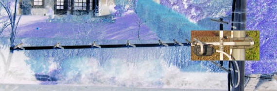

Hej,
det er gode informative billeder.
Som nævnt af *reslfj* må øverste antenne være i retning Hörby og den mellemste i retning Hove.
Den nederste antenne vil jeg formode engang har været rettet mod Gladsakse, men det er lykkedes
at få drejet antennen cirka 90° med uret .... ? (Montøren af skorstensventilatoren er mistænkt.)
De to øverste Triax-antenner er type "Unix - 92 elementer", som fandtes til 4 kanalgrupper,
K21-K30, K21-K40, K21-K50 og K21-K68. Mod Hörby kan "K21-K50" være valgt, mod Hove nok "K21-K68".
Den nederste Triax-antenne er en type "Yagi - 10 elementer", formodentlig kanalgruppe K21-K60.

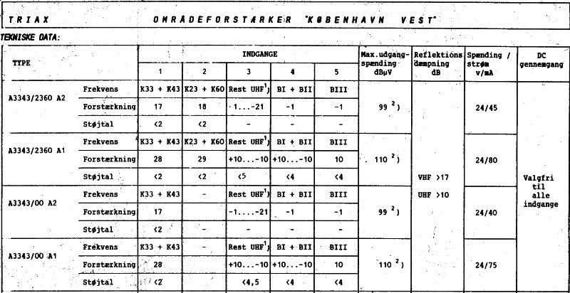

Hvis der ikke er en strømforsyning (230V) indsløjfet i antennekablet, er det et samlefilter i mastboksen.
Det er en Triax-boks, og indholdet gætter jeg til at være et filter af typen F3343/2360.
Det passer med, at filterets indgang 1 (sét fra venstre) er Hove K31+K53, indgang 2 er Gladsakse K23+K60,
indgang 3 er Hörby K33+K43, indgang 4 til BIII er ikke brugt, indgang 5 til BI+BII er heller ikke brugt, og
filterets udgang til TV er kabeltilslutningen nr. 6 (helt til højre).

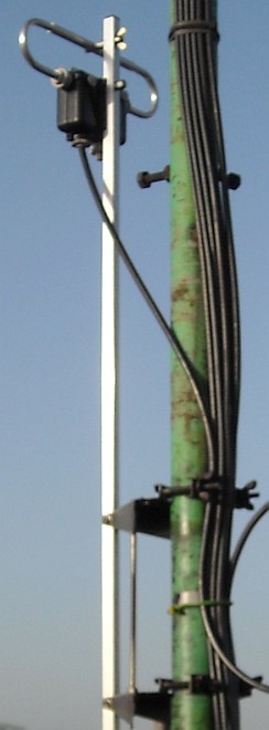

@sbugge, Du må op på taget en gang til, dels for at tjekke indholdet i mastboksen og dels for at tage 2 mål
på den nederste lille antenne. Du bedes måle den korteste tværpind (direktor) og den éne af de 2 længste
tværpinde (reflektorer), måler Du længden 14,8 cm for den "korte" og 33,0 cm for de "lange" kan det
bekræftes, at den lille antenne er til kanalgruppen K21-K60. Den antenne er yderst velegnet i UHF-båndet,
specielt nu hvor K61-K69 (igen) ikke længere bruges til TV-transmission. Måske kan Du nøjes med at bruge
alene den lille antenne, som er nemmere at montere alternativt, da den vindbelastes meget mindre end de
2 store øvre antenner. Om den så er i en tilstand til fremtidig anvendelse en en anden sag, men til forsøg
Det passer med, at filterets indgang 1 (sét fra venstre) er Hove K31+K53, indgang 2 er Gladsakse K23+K60, indgang 3 er Hörby K33+K43, indgang 4 til BIII er ikke brugt, indgang 5 til BI+BII er heller ikke brugt, og filterets udgang til TV er kabeltilslutningen nr. 6 (helt til højre).
Denne boks er uegnet - alle kanaler kommer fra Gladsaxe og man skal have kanal
k53, h51, h54, h31, h59 og i fremtiden også k23
desuden skal man pt have de svenske
k33, k43 og k30
Men der er intet der forhindre Sverige i at flytte rundt kanalerne til de ukodede og kodede muxer.
Så det er bedst om også kanalerne
k41, k25 og k22 kan modtages fra Sverige.
Det er ikke muligt at anvende filtre når kanal 22/23, 30/31 og/eller 53/54 skal kunne modtages.
Men jeg kan frygte at det kraftige FM signal fra Gladsaxe også kan komme ind via antennen og give anledning til støj (intermodulation, overstyring af forstærker/indgang).
Et filter der stopper VHF (bånd II) kan måske  være ønskeligt.

Som forsøg med enklere modtagelse fra Sverige og DR & Boxer ville jeg bruge den lille antenne Du allerede har, prøveopsat "det nye sted".
I mine øjne ser den lille antenne ikke ud til at være voldsomt tæret. Mastbeslaget kan være sammenrustet, således at fløjmøtrikkerne
er svære at dreje løse, men det er et forsøg værd. Giv møtrikker og gevindstænger WD-40, Karamba, petroleum, eller lign. rustløsnende
før det prøves at løsne fløjmøtrikkerne.
Skulle det lykkes at få antennen fra masten, ville jeg endvidere undgå at løsne kablet i antennehuset på den lille antenne, og alene
frakoble kablet i mastboksen, derefter afkorte den frigjorte ende af kablet ca. 2 cm med efterfølgende ny afisolering, eventuelt lidt
længere afkortning indtil kabelskærm og -inderleder er blanke/utærede, afslut med at påsætte et koax-han-stik.
Det bestående nedføringskabel i mastboksen frakobles, hér påsættes et koax-hun-stik. Det er kun til en prøve, så ældre uskærmede
koaxstik kan godt bruges. Sæt de 2 stik sammen.

Hej igen.
(@sbugge, det er nyttige systematiske registreringer – tidsrøvende at udføre, hvis Du har været nede ved TVet mellem kabelskiftene.)
Der er altså en strømforsyning indsløjfet i kablet indendørs, da det ikke er et filter men forstærkeren A3343/2360 A1 som er i mastboksen
– en typisk forstærker fra perioden lige før det svenske TV4-program begyndte dets udsendelser og dengang det var ypperste antennemode
i Københavnsområdet at udvælge udstyr fra den seneste Triax-kollektion "København Vest".
Tekniske data for forstærkeren:

I efteråret 2009, før den danske omstilling fra analog til digital transmission, opsatte jeg på antennemasten som forsøg en rippet udgave af
den samme Yagi-antenne, som Du har – din lille antenne. På den udgave af antennen kan man demontere direktorerne og reflektorerne
(tværpindene) ved at løsne skruerne som holder elementbeslagene, hvorved antennen kun har dipolen med kabelhuset tilbage.
Jeg har "lånt" et udsnit af det ene af dine billeder, og fremhævet den rest af antennen jeg opsatte til forsøget:
Antennen er med nu kun 1 element retningsbestemt således, at den er åben for signaler fra modsatrettede sendere, f.eks. både fra øst
og fra vest, mens nord <–> syd i det tilfælde kun vil blive modtaget svagt.
Jeg lod antennen "pege" mod Hörby (omtrent øst) og mod Hove (omtrent vest), til begge hovedsendere. Kabeltilslutningen var direkte
fra antenne til modtager uden mellemled, filtre, o.lign., og antennen modtager derfor alle UHF-kanaler, som de er i luften.
Det gav fine signaler fra såvel Hoves K51 som Hörbys K33+K43. Danmark omstillede fra analog til digital drift, og der var stadig fine signaler.
Resultatet var givet, digitaliseringen kunne forenkle modtagelsen af svenske og danske programmer til brugen af kun 1 lille UHF-antenne.
I detailhandlen kunne jeg kun finde 1-element antenner til FM og DAB, ikke til UHF, og erstatningen til forsøgsantennen måtte derfor
konstrueres med nedstryger, fil, boremaskine og slagtningen af en Triax-BIII-antenne (MTH-versionerne er ligesom UHF-Yagierne bygget
med elementer af 8 mm alu-rør og bommen af 12x12 mm²-alu-firkant-profil).
UHF-antenner bør ikke have en mast igennem sig, nøjagtigt som Din mellemste antenne er monteret på en udliggerarm, derfor konstruerede
jeg antennen således at dipolen med kabelhuset kan sidde frit, når antennen monteres i toppen af en mast.
UHF-antennen blev dog monteret nederst på masten med mast igennem sig, fordi anlægsrenovering og november ikke passer sammen
for varmehungrende amatører:
Antennen virkede/virker efter hensigten.
Selv KBHMUX1 fra Borups Allé med den lodret sendende K67 (i dag K35) kunne modtages, endda med betonkolossen Rigshospitalet
imellem, dog med svagere signalstyrke end DR & Boxer og svenske MUXer. "Riget" er vist med helikopterlandingsplads ca. 100 m i højden,
senderen i tårnet Borups Allé 104 m, så signalerne slipper åbenbart over taget på "Riget".
