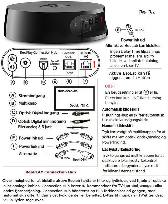

Hej Stoffer1987
BeoLab 7-2 skal have trigger strøm, altså rigtig PowerLink tilslutning og det kan connection Hub'en godt give.
Så JA. Et adapter kabel RJ45 > 8 polet DIN stik. Skal svare til et PL Mk III kablet, så køre det.

Men hvordan med andre mærkers aktive højtalere, vil man fra hub´én kunne bruge powerlink til rca? kabler
Peter Pan Se dropdown menu
Oprettet: 05-Marts-2005
Point: 8212
Direkte link til dette indlæg Sendt: 17-Juni-2016 kl. 14:06
Hej igen Stoffer1987
Ud af RJ45 udgangen får du er pre-out analog stereo signal, det er således kun at finde et adapter
kabel RJ44 > Phono/RCA stik, så kan andre aktive højttaler tilsluttes. Bare ikke de Aktive BeoLab
højttaler som BL7-2 der ikke har LINE IN.
Du spurte ind til Xeo3 tilslutning.
Her finder du også tilslutning til B&O.
