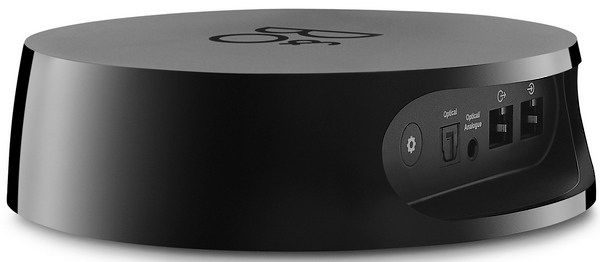

BeoPLAY Connection Hub giver mulighed for at tilslutte BeoPlay S8 til tv og lydkilder,
ved hjælp af optiske eller analoge kabler. Connection Hub lærer IR-kommandoer fra
TV-fjernbetjeningen eller andre fjernbetjening. Connection Hub håndterer op til 3
forbindelser ad gangen, med automatisk skifter til den sidst lydkilde der er benyttet.
Lyttes til musik når TV'et tændse, vil TV lyden tage over. Connection Hub sælges
separat, og vil være tilgængelig fra begyndelsen af Oktober.
Fuld manuel -Tryk her.

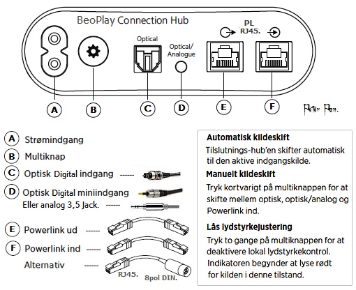

Hej Peter
Jeg skulle vel ikke være så heldig at du ved hvordan man får hubben til at lære ir koderne??
Mit tv er et Panasonic CXC 725, med dertilhørende standard fjernbetjening
BJEPSEN.COM Se dropdown menu
Oprettet: 30-Juli-2011
Point: 128
Direkte link til dette indlæg Sendt: 01-September-2016 kl. 21:32
Hej Stoffer1987
Det var den har jeg brugte da jeg fik min det kræver et par forsøg da man fucker det op (måske bare mig)
Tilslutningshubben muliggør IR-indlæring af tre kommandoer (lydstyrke op, lydstyrke ned og sluk lyd) fra en tv-fjernbetjening, der ikke kommer fra B&O. B&O tv-fjernbetjeningen understøtter ikke IR-indlæring for denne tilslutningshub. Ret altid fjernbetjeningen mod forsiden af dette produkt under IR -indlæring. Tænd først for tilslutningshubben, og tryk på multiknappen, og hold den nede. Indikatoren blinker orange, hvilket indikerer, at tilslutningshubben er klar til at modtage en IR-kommando. Tryk derefter på knappen for lydstyrke op på fjernbetjeningen, hvorefter indikatoren blinker én gang, når den modtager IR-kommandoen. Gentag disse trin mere end tre gange. Hvis kommandoen programmeres, lyser indikatoren grønt i to sekunder hvorefter den blinker orange for at indikere afventning af næste IR-kommando (lydstyrke ned og derefter lyd slukket). Når alle tre IR-kommandoer er blevet programmeret, begynder indikatoren at lyse grønt i to sekunder og derefter konstant hvidt. Hvis nogen kommando mislykkedes i forbindelse med programmering, lyser indikatoren rødt i to sekunder hvorefter den blinker orange for at indikere afventning af næste IR-kommando.
Vis det ikke giver mening så kig i den pdf manual som du har linket til nederst på side 12
God fornøjelse
