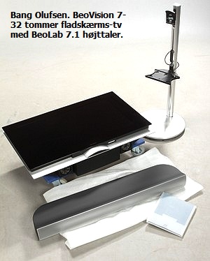

Hej, Jeg har fået et gammelt Beovision på motoriseret fod med lydbar. Jeg vil gerne bruge foden og lydbaren til et "almindeligt" ikke B&O TV og har derfor to spørgsmål.
Findes der et DIN/Jack kabel så jeg kan tilslutte lyd fra TV?
Findes der et beslag så VESA skruehuller kan bruges til ophæng?
På forhånd tak!

TV er/var Beovision 7 Type No: 9311 / Item No: 1816077 / Serial No: 18308376
Lydbaren har et klistermærke, type: No: 6210 / Serial No: 18219848
DIN stikket til lydbaren har 8 ben (jeg har et MiniJack til DIN kabel (5 ben) til et ældre B&O anlæg men det virker ikke).
Vil et DIN/8 ben kabel virke, eller kræver lydbaren det originale TVs forstærker?

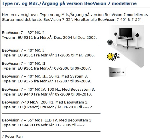

Her ser du, at vi taler om BeoVision 7-32" Mk 1 produceret 2004 - 2005.
Din Center / stereo højttaler vil så typisk være BeoLab 7-1. En rigtig god
højttaler. På det link i mit sidste indlæg, finder du mange muligheder med
den. Da BL 7-1 ikke har en line indgang, skal den have et 5V trigger signal
før den spiller. Bare gå igang med de 55 sider.

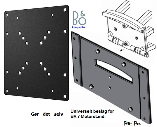

Big smile Tak. Jeg saver lidt af køkkenbordpladen!
"Universelt beslag for BV 7 motorstand" er det i handel, eller et du har tegnet?
Peter Pan Se dropdown menu
Oprettet: 05-Marts-2005
Point: 8212
Direkte link til dette indlæg Sendt: 23-November-2018 kl. 08:34
@ steen_j
Ja tegningen har jeg lavet, det er kun til inspiration. Thumbs Up

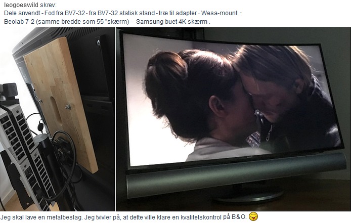

Burde ikke være det store problem - forudsat altså at man selv eller en bekendt kan sådan noget.
Moderne flad-tv vejer ikke tilnærmelsesvis så meget som et BV7.
Og så kan man jo også lige svejse en hylde bagpå til diverse adaptere og ekstra-bokse....
