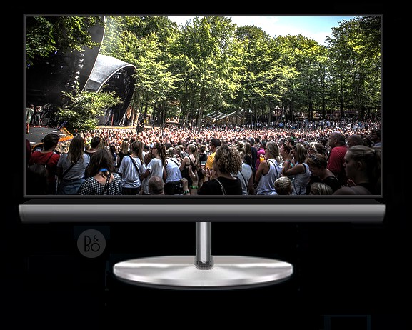

@ steen_j.  Nu ved jeg ikke hvorfor LEO har valgt en stand med sort fod, men
når du benytter motorstand fra BV 7 er foden blank, og det syntes jeg bedre om.
 Fra Skanderborg festival
Redigeret af Peter Pan - 24-November-2018 kl. 14:18
