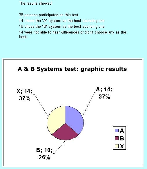

Så længe kilderne lever op til nogle helt basale kvalitetskrav, så lyder de ens, ja. Se f.eks. http://matrixhifi.com/ENG_ppec.htm.
Fint fint, jeg skulle bare lige høre om du stod ved det stadig, for så er der ingen grund til at bruge mere tid på at debattere med dig Wink
Mht siden du linker til, så kunne 24 ud af 38 høre forskel og det er et fint resultat for mig.
Du hører så til den sidste gruppe på 14 personer der ikke evner at høre forskellene Big smile

De mente at kunne høre forskel, men de kunne ikke identificere de to systemer fra hinanden. Læs teksten i stedet for at springe direkte til billederne.
Dvs. en næsten 50/50 fordeling af hvilket system der "lød bedst", og i alt cirka en tredjedel til hver af de tre svarmuligheder. Det betyder med lidt simpel logik at deres svar ikke adskiller sig nævneværdigt fra rent gætteri. Det samme der i øvrigt sker hver gang audiofile med store meninger om deres egne hørelser deltager i dobbelte blindtests. De kan simpelthen kun "høre" forskellen når de på forhånd ved hvilket anlæg der spiller.
Og der er i øvrigt ingen grund til at blive perfid, bare fordi du tager fejl og læser testresultatet forkert.
Jeg tager skam ikke fejl, "lød bedst" er jo op til den enkelte..... Nogle kan også bedst li Cerwin Vega og vil finde dine højttalere kedelige......... Men når man kan vælge hvad man synes der lyder bedst, kan man også høre en forskel........ og her er der endda tale om blindtest som du går rigtig meget op i.......... og vær du glad for at du ikke hører (eller vil) ligeså godt som så mange andre, der er mange penge at spare.

Når man rammer så tæt på 50/50 med så få deltagere, så er der ingen klar vinder. Og er det ikke pudsigt at et billigt Sony+Behringer-anlæg kan spille helt lige op med Classé osv.? Siger det ikke noget om at det man betaler for er navnet?
