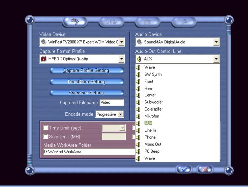

Det her er vistnok, de muligheder jeg har i tv-softwaren's setup:
Og den står så i AUX som standard. Det der så foreslåes, er at jeg sætte den sorte ledning/stik i "CD in" og vælger CD-afspiller i ovenstående liste og så vil det virke?

Som anført fra #radiomanden er det normale jo at man anvender linie-ind-indgangen.
Men hvis det ikke er muligt at forbinde TV-kortet med den, ja så kunne CD-in være en mulighed.
Denne indgang  anvendes normalt til at forbinde et cd-drev som lydinput. Der leveres normalt et kabel med et cd-rom drev med et tilsvarende stik...
Så hvis der kommer lyd fra dit tv-kort, skru op i mixeren til cd-in og der skulle gerne være lyd...

Er line in, det samme som AUX?? Jeg tror jeg vil prøve CD-in, da der allerede er lyd på DVD-drevene.
- Nå nej, line-in, er vist ikke det samme som AUX ifølge den liste jeg har med valgmuligheder.

Nu virker lyden via CD-in!!!
