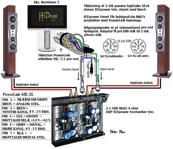

Sådan kan Icepower tilsluttes BeoVision 7 som  forforstærker.
