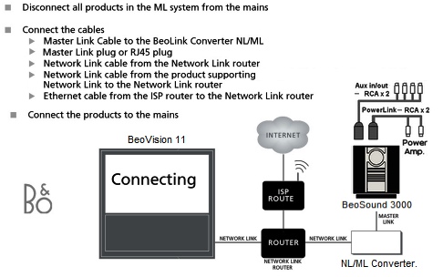

Tilslutning - Connection muligheder: BeoVision 11- BeoLink Converter NL / ML.
Kun én BeoVision 11 kan forbindes til BeoLink Converter NL / ML ad gangen.
Hvis der er mere end et BeoVision 11 tilsluttet netværkets Link router, må BeoVison 11
være valgt - i "Indstillinger Menu '- til at kommunikere med BeoLink Converter NL / ML.
Produkterne i en Master Link system kan tilsluttes BeoLink Converter NL / ML via Master
Link system.
Tilslutning af BeoLink Converter NL / ML - Afbryd alle eksisterende produkter i Master
Link systemet fra stikkontakten, før der tilsluttes kabler.
- Tilslut følgende kabler:
- Master Link kabel til BeoLink Converter NL / ML (Master Link stik eller RJ45 stik).
- Netværk Link kabel fra BeoLink Converter NL / ML til netværket Link router (CAT7 kabel).
- Netværk Link kabel fra produktet understøtter Network Link (BeoVision 11) til netværket
- Ethernet-kabel fra ISP router til netværket Link router (CAT7 kabel).
- Tilslut alle produkter - herunder BeoLink Converter NL / ML - til lysnettet. BeoVison 11
»BeoLink Converter NL / ML" skal aktiveres i 'Menu Product Integration' i BeoVision 11.
- Adgang til følgende: 'Setup Menu'> 'Product Integration ">" B & O Connect'> Vælg:
»BeoLink Converter NL / ML.
Bemærk!
Produkter, der er tilsluttet BeoLink Converter NL / ML skal være tændt for at gøre det muligt
for BeoLink Converter NL / ML at opdage dem automatisk. Strøm konstant forbrug 13 watt.
