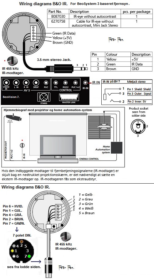

Hej mch31dk Sådan tilslutter du Jack stereo stikket. DIN tilslutning ses også.
