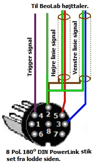

Hej igen. Nu håber jeg at tegningen til LX modellerne som jeg sidder med svare til hvad der er på dit TV. AUX 3 = 6 polet DIN stik dåse på TV'et overføre lyd & billede. Det er vigtigt at ben 1 virker rigtigt. Ben 1 sørger for automatisk skifte spænding for ud / ind lyd og billede. Jeg ved ikke om det 6 polet DIN kabel du linker til vil virke. Når du alligevel ikke selv vil lave dit kabel, kan du lige så godt købe dit nye kabel i en B&O butik, så er du sikker på det virker. Sådan ser forbindelserne ud.
Redigeret af Peter Pan - 29-Oktober-2006 kl. 15:31 |

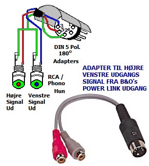

Her en vejledning til 5 polet DIN stik.
![]() Det 5 polet DIN stik kan erstatte 6/ 7 / 8 polet DIN stik i de fleste tilfælde, men hvis der indgår Data Link går den ikke.

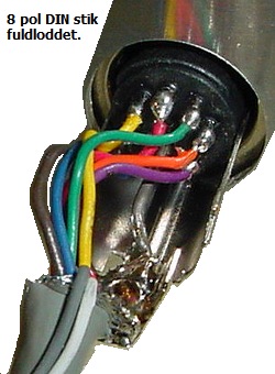

8 polet DIN stik er bestemt ikke sjove at arbejde med, pladsen er meget trang. Dem vælger jeg personligt at købe i B&O butikken. Men nu kan du selv bedømme om det er en gør-det-selv opgave du vil binde and med.
