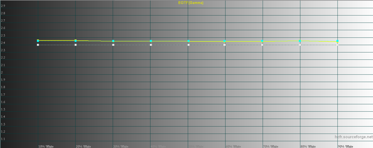

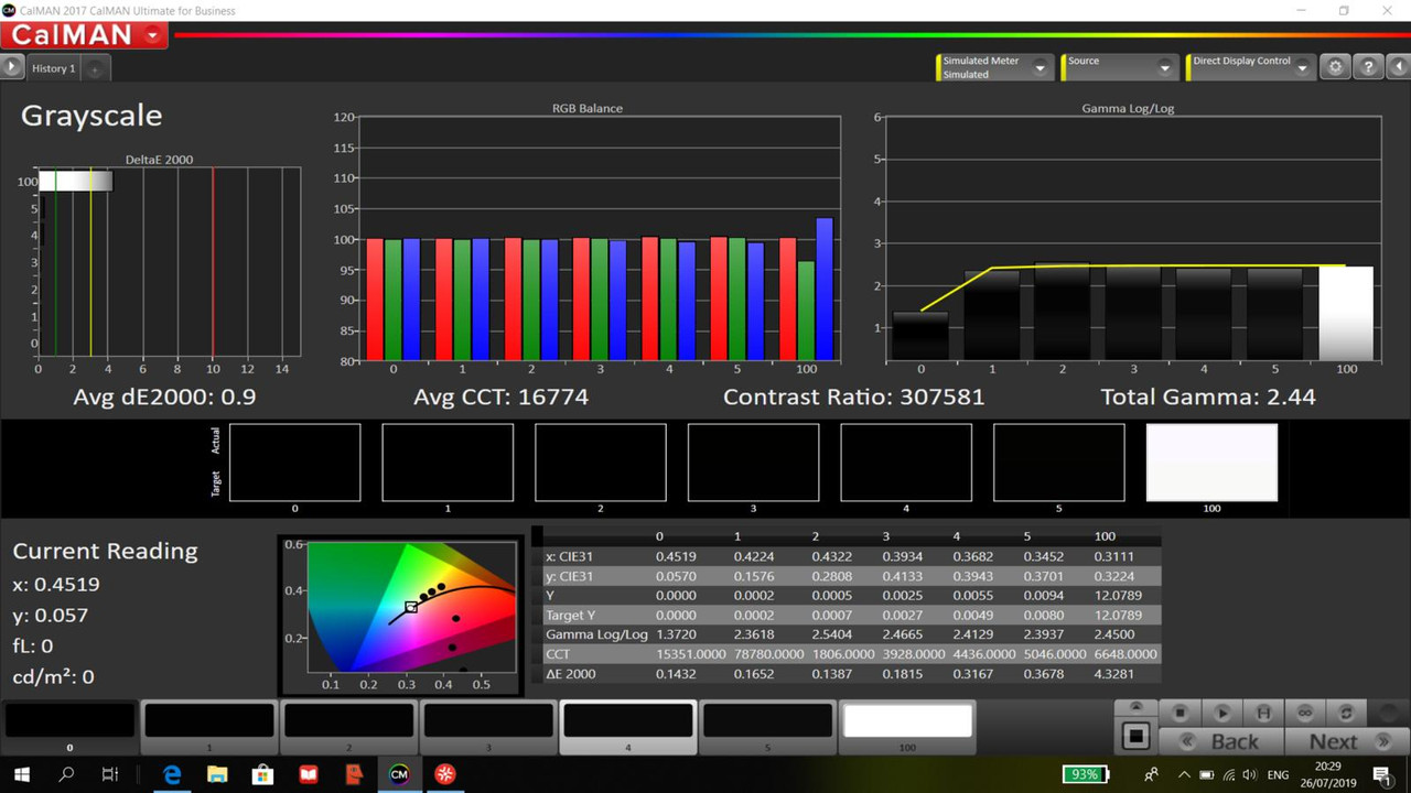

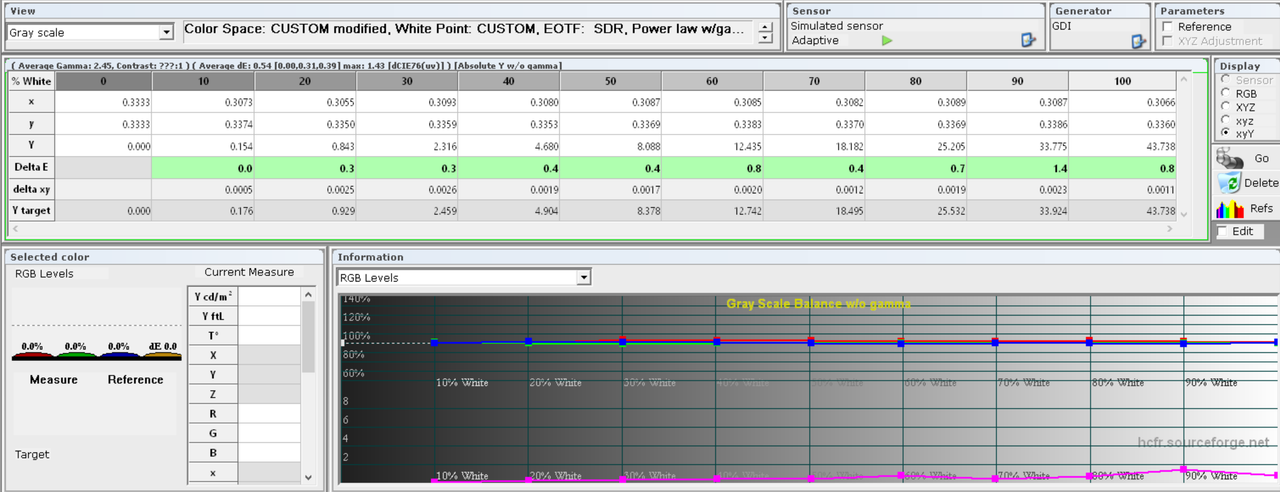

CRT kalibrering.

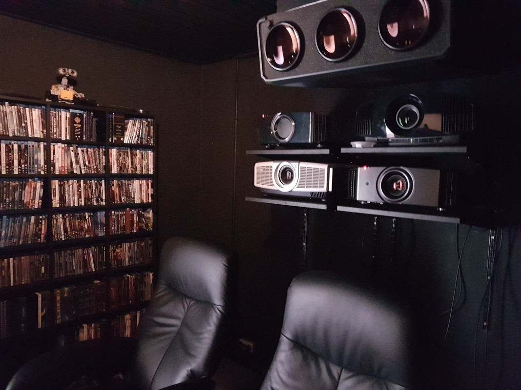

hvilken sony og JVC model er det på billedet?
stridsvognen Se dropdown menu
Oprettet: 01-December-2011
Sted: Østjylland
Point: 1069
Funktioner Funktioner   Tak (0) Tak(0)   Citér stridsvognen Citér  BesvarSvar Direkte link til dette indlæg Sendt: 09-August-2019 kl. 14:11
øverst tv JVC X7, nederst i midten JVC X5900, øverst i midten SONY VPL VW270ES.
