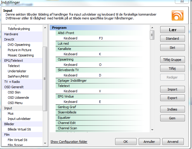

Man skal "lære" den at bruge din fjernbetjening. Det er ganske simpelt
Klik på Lær, vælg den funktion man ønsker skal programmeres, trykke på den relevante knap
Har sendt dig min remote fil. Den skal kopiereres til DVBViewers remote mappe i configuration folderen

Sådan ! nu er der ihvertfald en del af knapperne der virker - jeg tog din remote fil og importerede den via "Import" knappen.
Der er dog nogle knapper jeg vil flytte rundt på, så jeg må lige lave lidt arbejde selv også.
