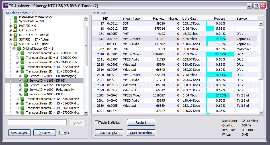

Når jeg i transedit vælger analyze kan jeg finde alle kanaler. Under de forskellige
Jeg kan finde alle de andre kanaler, men jeg har der sker intet når jeg vælger preview.
I vedhæftede billede har jeg fundet DR HD.
Hvordan kommer jeg videre og hvad dælen er der galt?
I mediaportal endte jeg også med at kunne finde DR1, DR2 og TV2 og få disse til at virke med EPG, men jeg slettede programmet da jeg troede at DVBViewer ville løse det for mig.
Her kunne kunne jeg også se alle kanalerne men havde igen mulighed for at se dem dvs. preview virkede ikke.

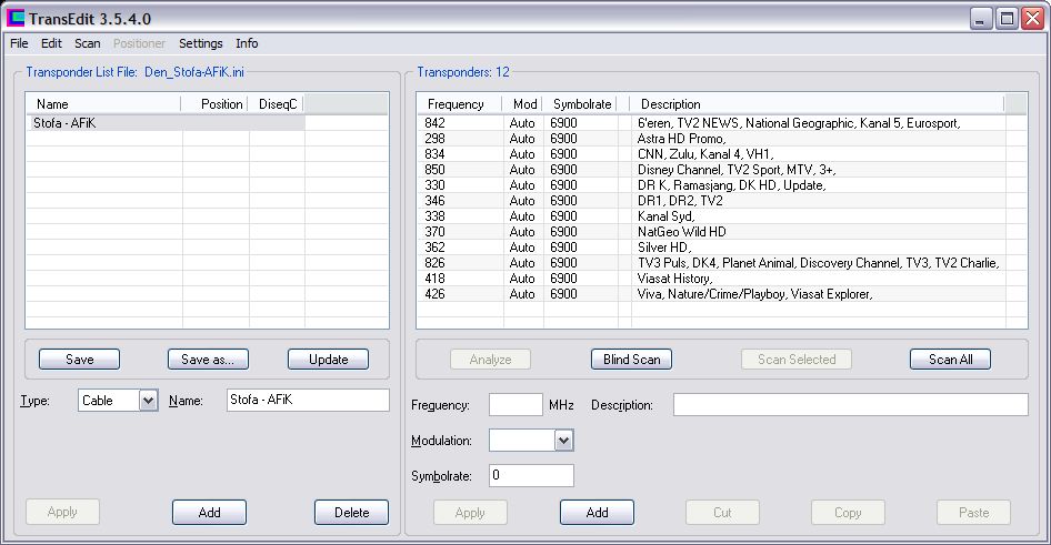

Succes...jeg kontaktede en af mine venner der også har afik.dk som udbyder. Hans export fil fra mediaportal indeholder alle programmerne...jeg med en anden frekvens og kunne omgående lave en preview af flere programmer.
Når jeg er igennem det hele skal nok poste transponderlisten, så andre kan få glæde af den.
Tak for hjælpen til rookie..
OleErnst Se dropdown menu
Oprettet: 17-August-2010
Point: 29
Direkte link til dette indlæg Sendt: 15-September-2010 kl. 20:34
Så huske jeg det endeligt...
Vedhæftet er transponderlisten fra DVBViewer.
Der er en del der er sat til Auto - disse kan ændres til 256.
Men disse koder kan bruges til Stofa i Kolding.
Nedenstående er en screenshot fra Transedit:
