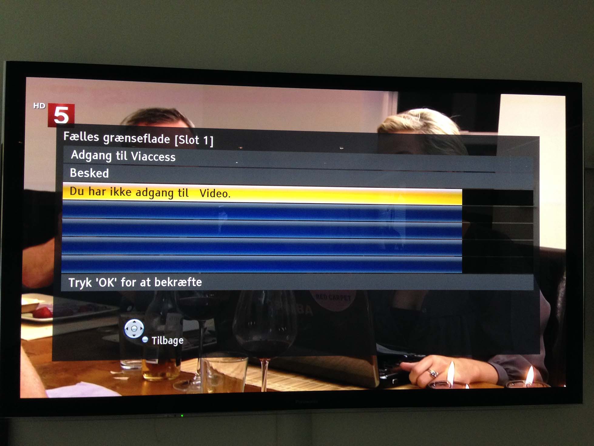

Efter jeg fik mit nye TV ( Panasonic 55VT60) nedgraderede jeg mit abonnement hos yousee fra fuldpakken med yousee boksen til grundpakken men med 2 ekstra kanaler (Animal planet HD + Nickelodeon HD).
Jeg købte derfor et Straong CAM-modul i den blå avis til formålet men oplever desværre fejl i form af dette vindue der dukker op 50% af tiden og helt random. Dvs. at jeg kan sidde og se et hvilket som helst program og når jeg skifter kommer vinduet frem. Det eneste jeg kan gøre for at få det væk er at slukke for tv'et og tænd for det igen.
I går købte jeg et nyt CAM-modul hos Elgiganten men lige meget hjalp det. Jeg kontaktede efterfølgende Yousee og de vil sende et nyt kort men de mente ikke problemet kunne stamme fra kortet idet jeg sagtens kan se de 2 krypterede kanaler.
Jeg er tæt på at få det sendt til reparation men ville lige høre med de af jer der benyter sig af CAM-modul herinde om i havde oplevet det samme?

Prøvede Yousee ikke, at sende en opdatering til kortet? Jeg har haft det samme to gange, på mit WT50, og der ringede jeg til Yousee. De sendte så en opdatering, og det hjalp begge gange.

Nej - ham jeg talte med i går kendte ikke til denne fejl, det eneste han forslog var et nyt kort som han mente alligevel ikke vil ændre på noget.
Men godt du siger det! Detkunne jo være en løsning. Skal man så gøre noget specielt på tv'et når yousee opdaterer kortet?

Prøv at ringe nu, og få dem til, at sende en opdatering. Jeg skulle bare lade TVet være tændt. Og så virkede  det senere.

Har jeg faktisk lige gjort og fortalt "din" historie. Medarbejderen fortalte at det de kan gøre er at fjerne rettighederne på kortet og sætte dem på igen, det er det eneste og det gjorde hun så også, så genindlæste jeg kanalerne men det hjalp ikke. Medarbejderen ringede igen for at høre om det havde hjulpet, efter status snakkede hun med en kollega som umiddelbart kunne se noget som muligvis kunne være årsagen til fejlen men det var en anden afdeling der skulle kigge på det. SÅ jeg skulle modtage et opkald fra den afdeling i løbet af næste uge.
Medarbejderen mener heller ikke et nyt kort vil hjælpe.
Nu afventer jeg så et opkald fra yousee med forhåbentlig en løsning ellers fejlmelder jeg tv'et.

Det lyder meget underligt. Det må være amatører, som de har på i Weekenden. Det har som sagt løst mine problemer to gange. Og de siger selv, at det er en opdatering, som de sender til mig.
Men jeg håber, at du får løst dit problem, uden at skulle undvære dit TV.

Kan man ikke teste uden brug af CAM modulet om alle andre kanaler kører fint? Jeg tænker du så bare ikke kan se Animal og Nicki... men ved ikke om det virker når du nu har de ekstra kanaler. Andre uden ekstra kanaler skal jo ikke bruge kort og CAM...

Min VT60 er begyndt med samme fejl. Jeg har dog ikke haft fat i yousee.

Godt tænkt men jeg havde fuldpakken i ca. 14 dage uden CAM modul eller boks tilsluttet inden yousee nåede at nedgradere og der fungerede det perfekt. Jeg har prøvet at tage CAM modullet ud af tv'et adskillige gange og ligeledes skiftet slot (tv'et har 2) og der fungerer det som sagt uden problemer.
I realiteten kunne jeg opgradere til fuldpakken igen men det skal jo fungere.
