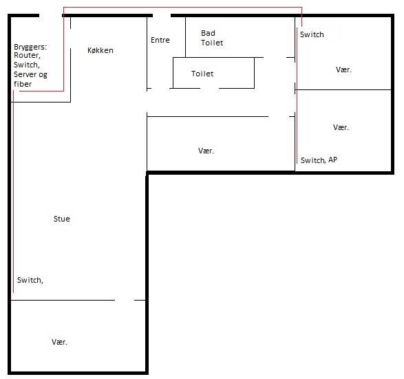

Du bor i nogenlunde det samme som mig. Og som du kan læse af forrige indlæg, så kan min Asus ikke dække den anden ende af huset, selvom der også kun er "2 mure imellem".
Jeg bor i et 1plan vinkel hus på 128kvm. Min "hoved router" er placeret i det yderste hjørne, men den kan ikke dække enderne/vinklerne helt ud i et tilfredsstillende signal. Jeg orkede ikke rode med forskellige udstyr mere, så jeg gik den tunge vej, trak et kabel, og har nu et ekstra AP opsat i enden af den ene vinkel. Og jeg har nærmest 100% signal overalt i den vinkel. Nu mangler jeg bare den anden vinkel, men der er behovet ikke helt det samme.
Her er et billede der viser det lidt tydeligere.
