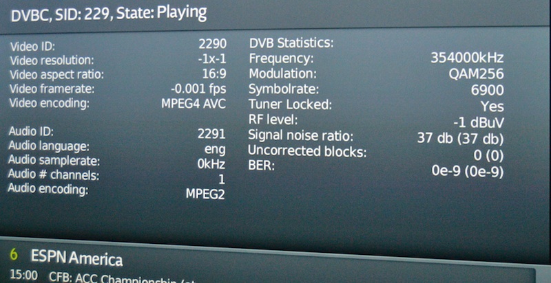

Kanalerne er jo grupperet forskelligt alt efter hvordan de ligger på frekvens båndet så fordi nogle kanaler står godt kan andre længere oppe på båndet godt have udfald. Men hiv fat i supporten.

Jeg kan ikke forestille mig at det har at gøre med signalstyrke.
Det kan jeg godt forestille mig
Tryk info + info + del og fortæl hvad den viser.

Jeg får først tændt for projektoren lidt senere, så prøver jeg.
Det bør tilføjes at det har virket.

Signalet ser fint ud så det kan næsten kun være krypteringen der fejler.
Har du kontaktet support?

Det er min erfaring med Frit valg kanaler at Stofa laver fejl HVER ENESTE gang, jeg har ændret på kanalerne. Det har hver gang været nødvendigt at ringe til support for at få fejlen rettet.

Jeg fik det ordnet i dag, og jeg har allerede bedt dem om at fjerne mine Vælg Selv-kanaler!

Der må være noget galt, kanalerne står rigtig flot hos os... Nogle gange virker det dog som om, at kvaliteten er nedsat, så skal man bare genstarte boksen, så alt ok igen...

RF level skal sgú ikke vise -1dBuV...Får også tit fejlen der hedder E30-4, stofa ved ikke hvad det er, det hjælper og genstarte boksen...
