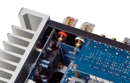

Hvis nu man skal se såden lidt nøgternt på det, så prøv at find et billede af indmaden i den der NAD m3 (som iøvrigt ligner en fed forstærkerSmile), jeg har klippet noget ud her:
Hvad sker der med signalet når det kommer ind i forstærkeren? Jo det bliver kørt på en print plade, sikkert lavet i et helt standard kobber materiale, som kan købes hos de fleste PCB fabrikanter. Det er derfor måske lidt utopisk at tro at et kabel til 1500 kr eksternt gør nogen forskel når designet inde i forstærkeren er som det er.
Jeg har selv altid brugt bøjler, netop fordi de giver den korteste signalvej og derved mindst indstråling. Det er klart at hvis du har 2m uskærmet kabel, så får du problemer. Men tænk lige over hvor kraftigt signalet faktisk er her. Vi taler måske 5v pp ved normal lytte voulumen. Der skal dælme meget indstråling til på 1,5cm for at det overhovedet skal kunne registreres i støjgulvet.
Jeg ved det ikke med sikkerhed, for jeg kender ikke NADs design, men jeg mener ikke min påstand er helt forkert og synes man skal have det med i overvejelserne.
Det samme gør sig gældende (måske i lidt tydligere grad) når folk køber guld power kabler til en forstærker. Som om det hjælper på de 50 m billig installations kabel der løber fra El-tavlen i huset, til stik udtaget i stuen.
Jeg tror de fleste er enige. Køb ikke signal kabler til 1500 kr, men nogle til 300 kr måske. Jeg har aldrig prøvet at lytte på billige 25kr signal kabler. Jeg tvivler faktisk på om jeg kan høre forskel, men 300kr er ikke alverden, så jeg tager ikke chancen. Jeg ville være tryg ved at bruge bøjler i det setup trådstarter har (som i øvrigt er ret fedtWink)
1,5 cm er en ganske pæn antenne til eksempelvis mobilelfonifrekvenser og signalet mellem for- og effekt-forstærker er næppe meget over 0,5 volt peak to peak ved normal lytning.
Det der gør forskellen er at udgangsimpedansen på forforstærkerdelen er lav og den "æder" dermed næsten al den indstrålede støj, med mindre at det er alt for voldsomt.
