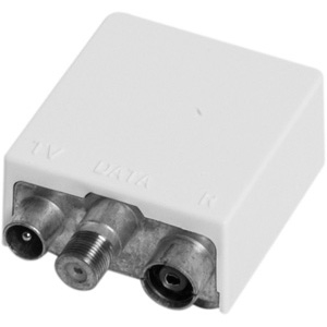

Mit antennekabel går igennem 2 stk. sløjfedåser og ender i en slutdåse.
Nu vil jeg gerne have internetudgang på den første sløjfedåse (F-stik), men jeg kan ikke finde en Fuga 1 1/2 modul sløjfedåse med internetudgang.
Kan jeg udtage det fra radio eller tv stikket på sløjfedåsen eller hvad gør jeg?
Point: 40850
Funktioner Funktioner   Tak (0) Tak(0)   Citér Radiomanden Citér  BesvarSvar Direkte link til dette indlæg Sendt: 05-August-2020 kl. 18:15
 Det findes ikke, du skal have en "Rygsæk" på. (Et skillefilter der sættes på vægdåsen).
Et skillefilter bruges til at dele 2 eller flere signaler op. Med en dataafgrener deles antennesignalet og datasignalet op i 2 udgange, hvoraf den ene udgang bruges til Radio og TV, og den anden udgang bruges til et kabel modem. På den måde kan du få internet signalet sorteret fra antennesignalet. Dette giver mulighed for at bruge f.eks. en antenneforstærker til TV, hvis du har internet via kabel-tv.

Tak Radiomanden
Dvs. jeg fører et antennekabel fra tv udgangen på Fuga sløjfedåsen til indgangen på dataafgreneren, sætter mit F-stik i dataudgangen og efterlader tv/radio udgangen på dataafgreneren ubrugt.
That's it?
Det undrer mig forøvrigt at man kan efterlade radio og tv stik i fugadåser ubrugte og åbne når nu resten af systemet ikke kan blive "HF tæt nok".

 Det er et sådan filter der skal bruges, monteres på vægdåsen. Push-on filter
(Freja POF 1-4) https://www.nbradio.dk/shop/comega-fjera-pof-10186p.html kan købes flere steder.

Hvis du overvejer en af de helt høje hastigheder hos f.eks. Yousee eller Stofa, kræver det en anderledes installation. Den der rygsæk vil ikke kunne bruges.
Den rygsæk KAN også være problematisk på andre lavere hastigheder. Førhen, brugte jeg den også, i al min uvidenhed. Da jeg havde YouSee Grundpakke, var det hele koblet på via denne tingest. Elendigt TV-signal, og internet, som faldt ud konstant.
Fandt så på at prøve at koble TV'et på vægdåsen i soveværelset, med et langt kabel - ikke de YouSee-godkendte med billige plaststik på - nej - F-connector med han/hunstik. Det hjalp gevaldigt.
Så hev jeg "rygsækken" af, og koblede routeren direkte på TV-udtaget på vægdåsen i stuen. Ingen problemer med Grundpakken siden!
"Rygsækken" dæmper TV-signalet med 4 dB. Det kan altså godt mærkes...

Tv og data deler det samme spektrum, som er forklaringen på 4 dB-tabet. Dvs. signalet skal deles ligeligt mellem de to udgange.
