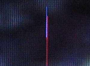

Der opstår 5 cm. fra venstre kant en 1 eller 2 pixel bred lodret rød/blå/lilla streg med en intensitet på ca. 50%, der kun ses i rød/blå intensiteter på mellem 20 og 40%. Andre lysintensiteter i rød og blå giver ingen problemer/streg. Grøn er også helt i orden.
Her er et par billeder, hvor jeg med mit kamera er gået tæt på:
Striben er er uafhængig af div. skærmindstillinger, og den ses også under den ret blå XP-opstart.
Er den en software- eller hardwarefejl?

Det er højest sandsynlig en hardware fejl.
Der findes nogle video sekvenser på nettet, der ved at stresse din skærm muligvis kan genoplive dem.
Ser lige om jeg kan finde dem igen, testede nemlig selv da min skærm så sådan ud:
Og det var en hardware fejl.

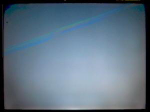

Her er et lille billede af fænomenet med takkerne.
Det er ikke så godt, men det viser, hvor det sker:
