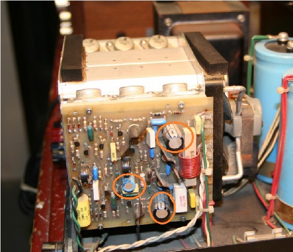

Jeg har taget lidt billeder af den indvendig.
Jeg undre mig lidt over det Relæ som sidder på udgangs siden til højttalerne? Samtidig tænker jeg lidt at jeg vil skifte samtlige kondensatore på nær de store elektrolyt kondensatore. Det er jo en gammel svend efter hånden. https://plus.google.com/photos/110723435709877758257/albums/5979123876779026321?authkey=CLS57qSl7I7clAE

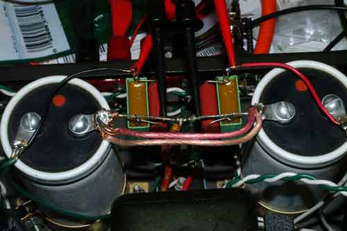

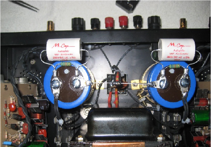

Bruger udmeldt 17 ![]() Super bruger ![]() Oprettet: 01-September-2013 Status: Offline Point: 302 |
Ja ok.
De billeder her viser det vist bedre end en forklaring ![]() ![]() ![]() |
Rene K ![]() Junior bruger ![]() Oprettet: 10-Februar-2014 Sted: Bedsted Status: Offline Point: 48 |
Jeg takker mange gange for billederne :D Ja de beskriver det meget godt. Jeg går ud fra at jeg kan se bort fra den del at der sidder modstand og en bi polar m cap på billedet og skal blot vælge elektrolyt kondensatore eller kan en bi polar også bruges?
Bipolar kan sagtens bruges
