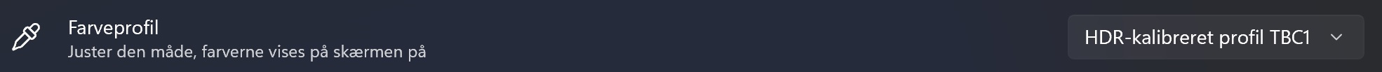

Vil du alligevel gerne kunne brug en HDR-profil i skrivebordsmiljøet og gøre dig fri fra at slå frem og tilbage, så kan du komme et stykke vej ved kombinationen af at kalibrere Windows HDR, med Windows HDR calibrator, det sikrer at lysstyrkerne i windows ikke overstiger skærmens range og der ikke opstår lige så meget afmatning af farver mv i HDR mode, - Dernæst kan du så fintune ved at skrue ned for/justere "lysstyrken for SDR indholds lysstyrke" under
System > Skærm > HDR (Her kan du i princippet afgøre om du går efter at få mere identiske (tættere på reference) indstillinger eller evt. lidt forskellige/kraftigere lysstyrker end i SDR (indstillingen virker jo i synergi med skærmens HDR indstillinger, som jo kan være ret forskellig fra dens SDR indstillinger)
Hvis du ligefrem både UNDER og EFTER kalibreringerne (Windows HDR calibrator først, dernæst SDR-indholds lysstyrke) kan sørge for at få slået din skærms tonemapping helt fra / benytte en HGiG indstilling i din skærm, så vil du i begge modes (SDR og HDR) kunne komme til at få næsten identiske skrivebordsmiljøer mht. til både lysstyrke og farveintensitet (alt efter din monitors indstillinger i hhv SDR og HDR som også udgør en faktor), så du med andre ord kan ende med ikke at miste farveintesitet eller knalde for meget lys af på SDR indhold i HDR mode - alt imens video og spil stadig vil brage derud af i HDR, endog mht. nogle spil i mere optimal HDR (Bare obs at mange spil indeholder sine egne uafhængige HDR kalibreringer efter samme princip som Windows HDR calibrator, og så er det spillenes indbyggede kalibrering der tæller).

OBS, du skal ende med noget i retning af dette under "System > Skærm" indstillingerne før du er i mål mht Windows HDR calibration delen:
