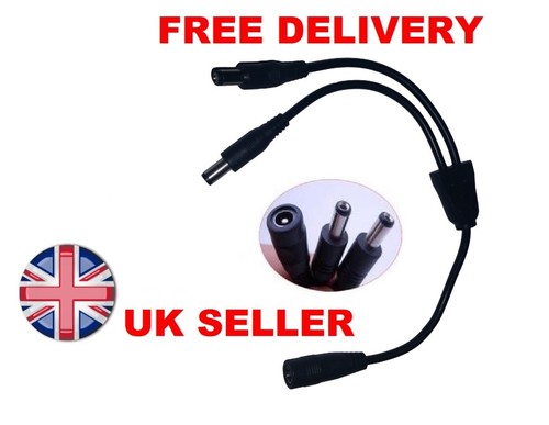

Tak. Der er også nogle switche der annvender 12 V input i stedet for 5 V.
Netgear YouSee/Hiper routeren anvender også 12 V. Så jeg kom i tanke om at her kan man bruge en Y-splitter som denne til at forsyne både router og switch fra switchens 12 V forsyning, i stedet for dit trick med USB kablet:
http://www.ebay.co.uk/itm/151216567411
Det er ikke nok, at begge bruger samme spænding. Du skal også sikre dig, at powerbricken kan levere nok strøm (ampere).
Hvis den nu kun lige kan levere nok strøm til den ene boks med en lille overhead, så kan du ikke trække dem begge. Enten brænder du bricken af, fordi du trækker for mange ampere ud af den, eller også kan du slet ikke tænde din router og switch, fordi de ikke får nok strøm.
På powerbricken kan du som regel altid læse dig til, hvor mange ampere den kan levere. På enhederne kan du være heldig det står hvor høj strøm de trækker enten lige ved stikket eller også på sikkerhedsklistermærket. Men det er ikke altid. Nogle gang må du slå det op eller også kan du simplethen bare ikke finde de data. I så tilfælde, så anbefaler jeg, at du ikke bare prøver dig frem. Så må du simpelthen finde dig i at skulle have en separat brick til hver.
