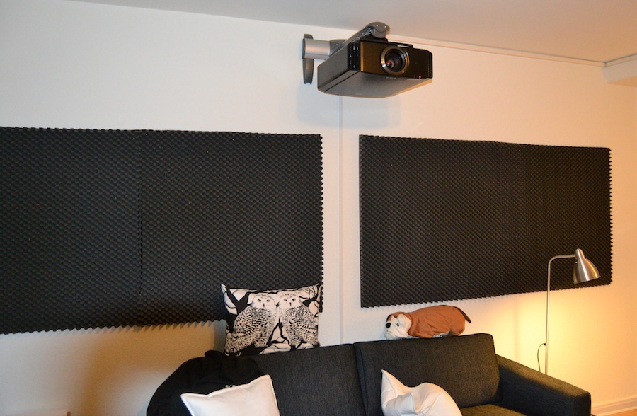

Jeg ville ikke turde sætte den op i gips. Vi har en PH lampe som hængte 3 mdr. i vores 1 lags gips-loft med de rigtige gips-plugs osv. Den faldt en dag ned i vores spisebord! Jeg har hængt min projektor på væggen.

Ja, den anden mulighed er at hænge den på væggen.
Den JVC X30 vejer i øvrigt 20 kilo, så din Epson er en bette en til sammenligning
