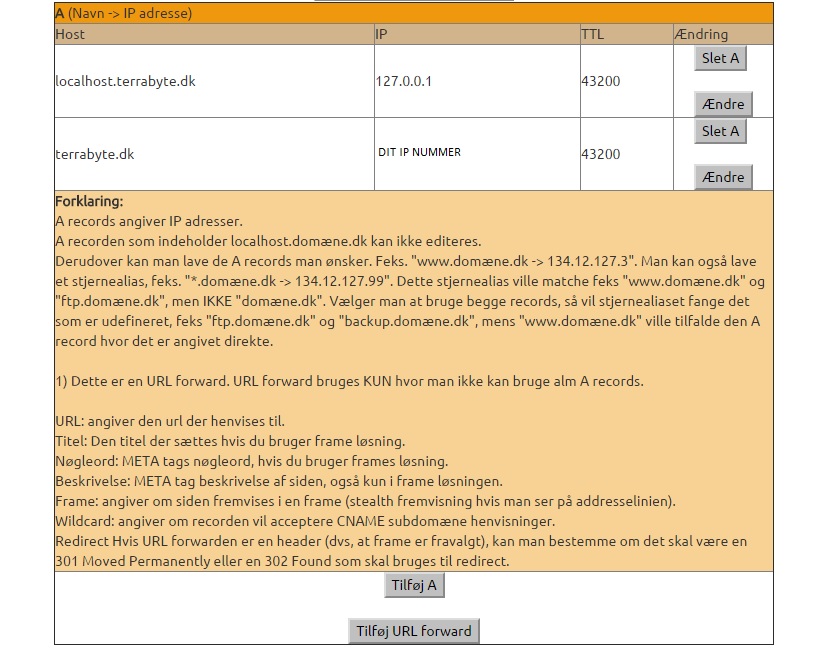

Her er et par screendumps fra gratisdns.dk af et af mine gamle domæner:
Først A-Record (der hvor der står DIT IP NUMMER) er der dit IP nummer skal stå.

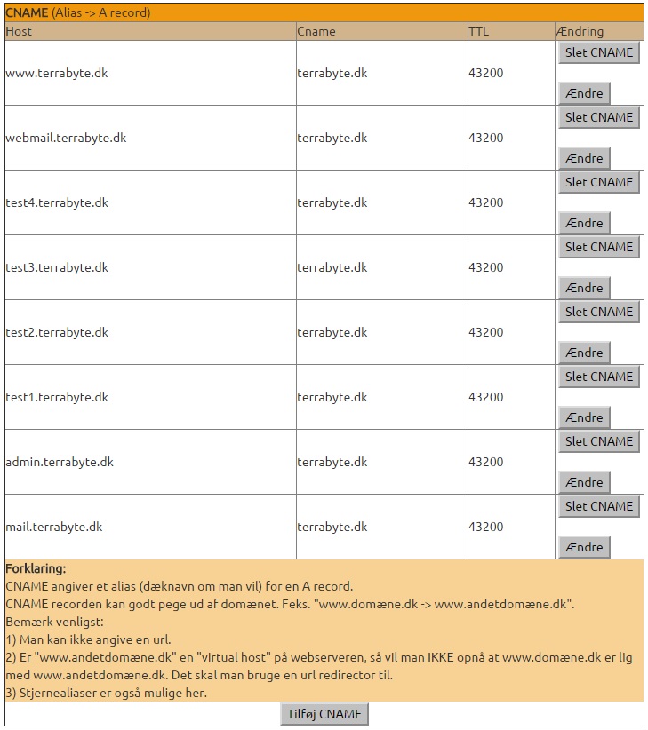

Herefter CNAME-Record
