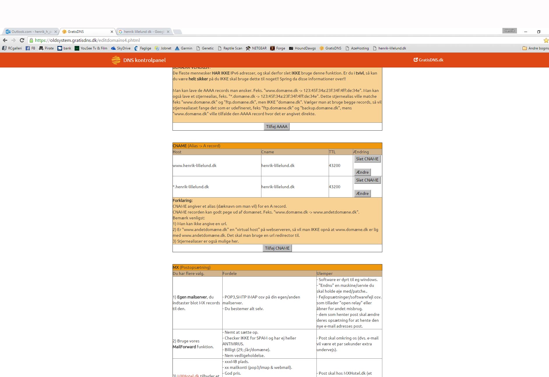

Jeg kan nemt komme ind på den udefra :)
her er en dump af min gratisdns
Ser rigtig ud. Men har du også lavet cname record? (står længere nede på samme side).
Henrik7500 Se dropdown menu
Oprettet: 04-Januar-2016
Point: 20
Funktioner Funktioner   Tak (0) Tak(0)   Citér Henrik7500 Citér  BesvarSvar Direkte link til dette indlæg Sendt: 08-Januar-2016 kl. 15:54
Ja det er på dump nr 2 :)
Kandersen Se dropdown menu
Oprettet: 13-Juli-2006
Sted: 4653
Point: 10964
Funktioner Funktioner   Tak (0) Tak(0)   Citér Kandersen Citér  BesvarSvar Direkte link til dette indlæg Sendt: 08-Januar-2016 kl. 15:55
Cname ser også rigtig ud, men vores dns her på arbejde kan ikke se *.henrik-lillelund.dk Det er et DNS problem, for uanset om du server (NAS) er i live i den anden ende, så bør en tracert oversætte DNS navn til ip. Og derfor ikke umiddelbart noget du kan gøre noget ved nu. Din opsætning ser korrekt ud.
Et opslag på dkhostmaster viser, at dit domæne er registreret med dns. Ergo burde det virke nu. Men hvis du lige har lavet cname record, så skal du måske lige vente nogle timer. Altså vente på gratsidns opdatere, som de gør 4 gange i døgnet, (måske mere, det er længe siden jeg har rodet med det).

Et værktøj til at se om dit domæne resolve (peger) på rette IP:
http://tracert.com/resolver
Det er også en god indikation af, hvornår resten af verden kan se dit domæne.
Point: 20
Funktioner Funktioner   Tak (0) Tak(0)   Citér Henrik7500 Citér  BesvarSvar Direkte link til dette indlæg Sendt: 08-Januar-2016 kl. 16:03
Jeg kan se de har en TTL på 43200 så det er nok der den er galt :) jeg giver den lige nogle timer og så prøver igen :)
Sted: 4653
Point: 10964
Funktioner Funktioner   Tak (0) Tak(0)   Citér Kandersen Citér  BesvarSvar Direkte link til dette indlæg Sendt: 08-Januar-2016 kl. 16:05
Ja, som sagt, hvis du lige har oprettet a og cname eller bare cname, så skal du vente på gratisdns opdatere og sender info til dkshostmaster.. I "gamle dage" gjorde de det som sagt hver 4 time. Jeg ved ikke om tiden er blevet bedre. Den er næppe blive ringere. Efter min mening burde det skal on the fly. Det gjorde jeg da jeg kørte dns server Wink
