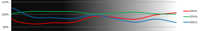

Hvidbalancen, der anvendes som udgangspunkt for undersøgelsen er målt som følger fra 20% stimulus til 100% stimulus:

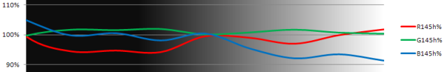

TV’et (55VT30Y) har på dette tidspunkt kørt ca. 142 timer siden første måling. Som udgangspunkt ser det ud til at være lige i underkanten i forhold til at vurdere ældningshastigheden på basis af mistet lysstyrke pr. fosfortype (brugt som en indikator for risikoen for permanent image sticking på plasma-TV).
Måling af hvidbalancen giver dette billede:
Det ser ud til, at den grønne fosfor ældes (udsender mindre lys), mens de to andre fosforer (rød og blå) lyser mere i den lave del af gråtoneskalaen
Interessant nok, ser det ud til, at sortniveauet er steget en smule (altså: er blevet lysere) – men
måleusikkerheden er stor i den lave ende af gråtoneskalaen. Det kan se ud som om, der er noget autokorrektion mod ældning i spil som løfter sortniveau – men det kan også være en målefejl eller en modningseffekt.
Den maksimale lysstyrke ser ud til at være faldet knap 3%, og den gennemsnitlige gamma måltes til 2.17.

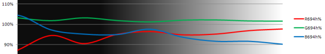

Måling af hvidbalancen efter 694 timers drift viser, at rød og blå er faldet nogle få procent, grøn er relativt stabil.
Sortniveauet ser nu ud til at være faldet (endda til under niveauet ved 3 timers drift) og den maksimale lysstyrke er nu faldet ca. 9% siden første måling. Disse målinger igen er med alle mulige forbehold (inkl. ny mht. firmware-version).
Den gennemsnitlige gamma blev denne gang målt til 2.34.

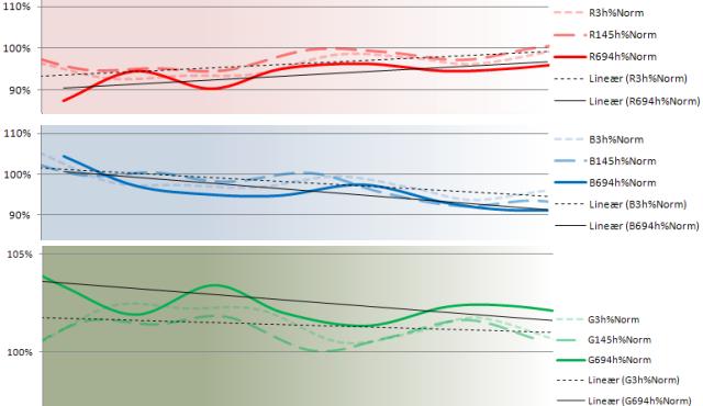

Strengt taget kan man kun svært sammenligne hvidbalancen mellem målinger, når gamma-forløbet er forskelligt, da forskellige punkter i sub-field-drive-algoritmen [2][3] må komme i spil afhængigt af gamma’en. Hvis vi opsummerer den målte ændring i hvidbalancen ved at udskille de røde, grønne og blå ændringer i hver deres diagram og forsøge at korrigere for forskellene i gamma-forløbet, får vi følgende billeder:
Tendensen er, at den røde fosfor mister indflydelse på hvidbalancen – altså tegn på ældning. Det samme kan man sige om den blå fosfor. Det betyder tilsammen, at når både rød og blå ældes, så må grøn få relativt større indflydelse på hvidbalancen, hvilket også ses ovenfor: Den grønne fosfor er stor set uændret – det ser endda ud som om den lyser lidt kraftigere – men det er som nævnt fordi blå og rød er faldet, hvorved grøn får øget relativ indflydelse på hvidbalancen. Der kan være andre effekter i spil. Man kan ud fra disse måledata sjusse sig til, at der er blevet indført en fejl i hvidbalancen på ca. dE=5 efter 700 (eller i realiteten nok færre) timers drift.
Det er i øvrigt interessant at se, at gamma’en ændrer sig over tid. Jeg har eksperimenteret noget med simulering (inspireret af principperne beskrevet i [2][3]) af sub-field-drive og ældning, men har ikke umiddelbart kunne finde en åbenlys sammenhæng mellem gamma-ændringer og ældning, så mit bud er, at det stammer fra noget automatisk gamma-korrektion og/eller ændringer i firmware’n. Vi kan ikke bruge denne information til så meget – og jeg har en klar formodning om, at gamma’en er konstant i f.eks. THX- og i hvert fald i PROFESSIONEL1/2-indstillingerne – ellers vil gamma-equalizeren i PROFESSIONEL1/2 være ubrugelig.

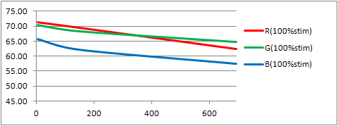

Spørgsmålet er nu: Kan vi bruge måledata fra 694 timers drift til noget, når firmware’n er opgraderet?
Det mener jeg godt vi kan, hvis vi kun bruger måledata for 100% stimulus, da gamma-kurven i praksis ikke påvirker lysstyrken i dette punkt (*)(her ser jeg dog bort fra whiter-than-white, som principielt giver en lille ændring af betingelserne, da der faktisk er information over 100% stimulus).
Hvis vi afbilder henfaldet for rød, grøn og blå ved 100% stimulus over tid (3 til 694 timers drift), får vi dette billede:
Det ser ud til, at panelet går over til en mere forudsigelig ældning et sted omkring eller lidt før 200 timers drift. Før dette er ældningen mere uens mellem fosfortyperne, hvilket indikerer, at der med fordel kunne have været brugt mere tid eller større stresspåvirkninger til ældning af panelet på fabrikken før TV’et nåede ud til forbrugeren, men producenten er naturligvis interesseret i at forkorte processen mest muligt af hensyn til afsætning, efterspørgsel og produktionsomkostninger[1]). Derudover kan der sikkert være forskelle panelerne imellem stammende fra produktionsprocessen. Om ældningen flader mere ud, kan eventuelle fremtidige målinger og/eller observationer vise.

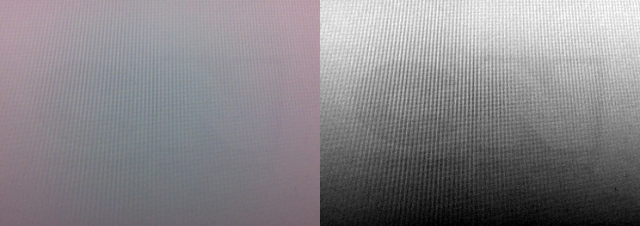

Efter ca. 700 timers drift (og faktisk allerede omkring 575 timer) var der tydelige skygger efter TV-stationslogoer i alle fire hjørner af TV’et, som kun bruges til almindeligt TV-kiggeri i THX-mode.
Skyggerne ses bedst, hvis man viser et grønt eller et hvidt  (full field-)testbillede på skærmen. For at forstå årsagen til dette, er det nødvendigt at vide, at hvid udgøres af ca. 71% grøn, 22% rød og 7% blå iflg. f.eks. BT.709-standarden, og da grøn er dominerende i hvid, vil permanent image sticking altså vise sig på en hvid baggrund (samt på cyan og gul i øvrigt, da disse farver indeholder grøn). Problemet er i praksis tydeligst i f.eks. sportsudsendelser, når der panoreres over et grønt eller gulligt underlag.
Man ser ikke umiddelbart spor efter permanent image sticking på hverken røde eller blå testbilleder.
Hvad kan forklaringen være på denne forskel mellem rød, grøn og blå?
En mulighed kunne være, at der faktisk er permanent image sticking i den røde og blå fosfor også – men det er svært at se, da blå som nævnt tidligere kun leverer ca. 7% af lyset mens rød leverer ca. 22%. Grøn leverer som bekendt potentielt majoriteten af lyset (ca. 71%), og måske er det derfor, man nemmest ser permanent image sticking på den grønne fosfor?
Tesen kan testes ved at skrue op for KONTRAST og LYS og observere, om man derved kan se permanent image sticking-skygger på et rødt og evt. blåt testbillede (det sidste kræver alt andet lige meget lys). Testen kan med fordel udføres i den skærmindstilling, der har den største gamut og lysstyrke, f.eks. DYNAMISK-mode.
Hvis skyggerne er usynlige, er det svært at drage en konklusion, og vi er tilbage til at lede efter en anden forklaringsmodel.
Efter at have testet efter ovenstående metode er resultatet at, når man skruer helt op for KONTRAST og LYS, kan se en svag skygge på rød baggrund og en meget svag (eller et sted midt mellem ufattelig svag og usandsynligt svag) skygge på blå baggrund.
Det indikerer permanent image sticking på alle tre fosfortyper, som måledata også fortæller os, at der må være. Der er tale om meget svag permanent image sticking på den røde og den blå fosfor, som ikke spiller nogen rolle i praksis. Skyggerne på den grønne fosfor er det, som man lægger mærke til ved panoreringer.
Herunder er et billede (t.v.) taget med en hvid baggrund (farveforvrænget pga. kameraet, der blev anvendt (Iphone4)). TV-kanallogoet fra Cartoon Network fremstår i negativ, som jeg kommer tilbage til nedenfor. Billedet til venstre er det originale billede. Billedet til højre er det samme billede, men det har været igennem et par filtre for at hjælpe med at vise, hvad man skal kigge efter i det originale billede.
Skyggerne er karakteriseret ved, at der hvor kanallogoet har været mest lysstærkt udsender panelets pixels mindst lys og vice-versa, og derfor fremstår de tilsammen som et negativ. Jeg vil ved lejlighed se, om jeg kan tage et bedre billede med et andet kamera (forsøg med et Canon PowerShot S95 og HTC Desire HD gav ringere resultat end det viste – pga. problemer i samspillet mellem TV’ets refresh-frekvens og kameraets virkemåde).
En konservativ vurdering er, at risikoen for permanent image sticking er størst indenfor de første 500 timers drift, hvorefter ældningen nogenlunde når et plateau – men realistisk set gælder det nok, at det meste af skaden er sket i de første par hundrede timer jf. diskussion af ældning og måledata for ældning ovenfor. Om en form for autokorrektion er i spil (og dermed påvirker måledata) er svært at sige noget om – men ingen form for autokorrektion af hvidbalancen kan modvirke permanent image sticking – højst forsøge at fastholde hvidbalancen.
Der er meldinger, der tyder på, at der er mindre fare for permanent image sticking i PROFESSIONEL1/2-mode sammenlignet med THX-mode. Dette kan måske skyldes, at THX er i stand til at levere en del mere lys end PROFESSIONEL1/2, hvorfor fosforen slides hurtigere, og dermed øges risikoen for permanent image sticking i TV’ets første drifttimer ved brug af THX-mode frem for PROFESSIONEL1/2-mode. Når ældningen er stabiliseret bør valg af indstilling være et non-issue.
Jeg bemærkede, at ved omkring 1000 timers drift, så Disney-kanalens kanallogo nederst i TV’ets venstre hjørne ud til at være mindsket betydeligt – faktisk var det næsten forsvundet. Det bør i princippet også ske, da resten af panelets fosfor-sub-pixels på et eller andet tidspunkt (i hvert fald i teorien) næsten (men ikke helt) må indhente ældningen i de mest slidte områder af panelet, såfremt hældningen på alle tre ældningskurver (RGB) bliver tilnærmelsesvis ens over tid.
Det er jo ikke så dårlig en konklusion, når alt kommer til alt… Et forsigtigt råd kunne dog stadig være at starte med at køre break-in på TV’et, når det er nyt.
