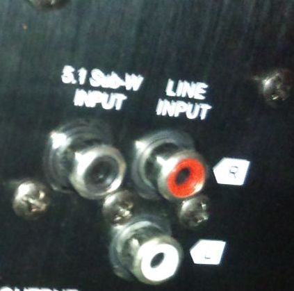

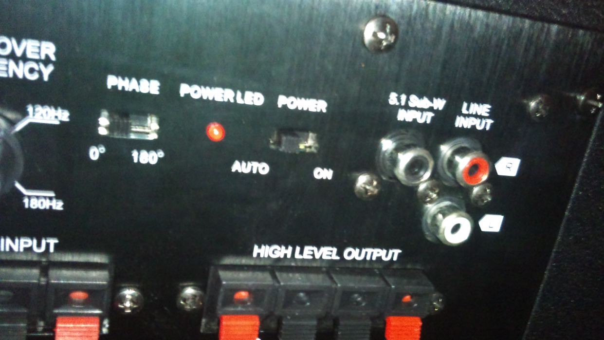

jeg har udtrykt mig dårligt, kan jeg se - sorry!
Jeg skal bare vide hvilket input på subben som er bedst at benytte til min hifi-receiver (ikke surround)
Jeg har naturligvis signal kørende fra pre-out (sub) på receiveren og så har jeg pt sat den ind i 5.1 sub w input og den spiller også men der er også Line L og Line R på subben. Ville det være bedre at køre signalet ind i en af dem? Ville det lyde bedre?
Her er subbens bagside:

Lyt nu efter. Også Radiomanden kommer med et guldkorn af og til.
De to linieindgange på subwooferen er beregnet til udstyr, som ikke har separat udgang for subwoofer. Din receiver har separat udgang til subwoofer.
Sidstnævnte bør normalt være at foretrække, da receiveren som regel så også har mulighed for at begrænse output af dybe toner til de andre højttalere, så de får lidt mindre at slæbe på.
