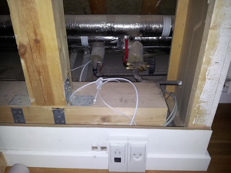

Nej ingen særlig grund til det - andet end jeg synes det var smart når nu jeg alligevel er i gang med at indbygge det.
Her er et billede af min skunk:
http://i162.photobucket.com/albums/t244/the_julle/20120501_210350.jpg
Mon man kan forbinde det til en af rørene?
