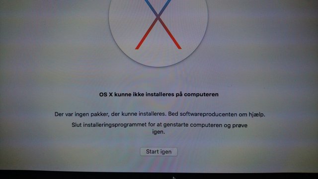

Jeg har fået en Imac 24 fra 2007 hvor der var installeret El Capitan på.
Jeg er ikke meget inde i Mac så jeg vidste ikke hvordan man slettede alt på den mht brugere osv, så jeg fik fat i Apple som anbefalede mig at downloade El Capitan og lave en boot USB via denne guide
Anbefalingen var fordi man ikke længere kan geninstallere via OSX hjælpeprogrammer, da El Capitan ikke eksisterer hos dem længere.
Og det lykkedes også trods det er meget anderledes end Windows.
Så langt så godt, men jeg ville prøve at se om der kunne køres Windows (10) på den da jeg langt mere er til Windows.
Så jeg fulgte denne guide (har en Macbook pro (2009) også)
Da den USB boot "disk" var lavet prøvede jeg at boote på den, men USB nøglen stod bare og blinkede og der skete ingenting. Jeg lod den stå en times tid, men der skete intet.
Så genstartede jeg min imac uden USB nøglen i, men nu ville den ikke starte op i OS X EL CAPITAN.
Jeg læste så lidt om at starte op i recovery tilstand, slette harddisken og prøve igen.
Men jeg kan ikke slette harddisken
Og nu kan jeg så slet ingenting. Prøver jeg at installere via USB så skriver den:
"der var ingen pakker der kunne installeres"
Jeg har også prøvet at ændre dato til år 2008, men intet hjælper.

Jeg var igennem samme øvelse for et års tid siden med min forår-2008 iMac. Apple kundesupport gav desværre også mig forkert vejledning. Man kan ikke installere El Capitan (10.11) direkte på en 2007 iMac. El Capitan kan kun opgradere tidligere versioner:
Du skal have fat i en original installations-DVD med Snow Leopard (10.6). Den tilbyder Apple desværre ikke download af, kun efterfølgende opdateringer (se tabel med links):
Så vidt jeg husker, er det version 10.6.8 af Snow Leopard, der giver mulighed for at foretage efterfølgende opdateringer over internettet.

Du reddede mig Wink Jeg lavede en usb boot med Snow Leopard 10,6 installering og nu kører den.
