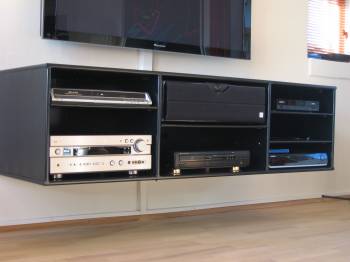

Jeg ville ikke droppe bagpladen da jeg er bange for at den da ikke bliver stabil nok. Den halvdel som skal bruges til ophæng kræver som tidligere skrevet meget styrke så jeg har skruet min fast både i toppen og i bagpladen med et mellemstykke. For det bliver en tung satanShocked men jeg har ikke haft problemer med ophænget.

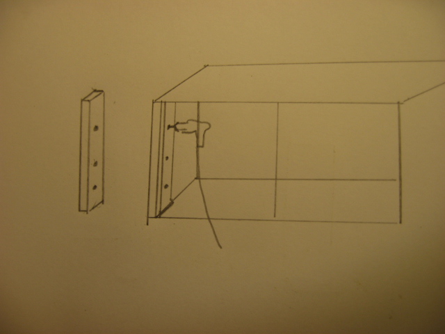

Når du skal bore huller til hylderne vil jeg foreslå at du laver en skabelon af et stykke træ du har i overskud. Det skal ca 10 cm bredt og samme højde som din reol INDVENDIG minus et par mm. Så borer du x antal huller som du skal bruge (2-3?) i den.  Så flytter du bare den rundt og borer igennem de forborede huller.
Jeg har prøvet at lave en lille tegningCool
Super god idé med tippet til at bore hullerne. Det er sådan noget, som en tømreranalfabet som mig, ikke selv havde kommet på. Tak for det Smile

Jeg har et standard IKEA møbel, men der er toppen aftagbar og det har reddet en god del frustrationer når jeg har skulle rode med ting bagved. Jeg har også planer om et DIY møbel når der bliver et hus at stille det i og der har jeg tænkt mig at lave samme løsning. Man kan købe de der IKEA skruer (har simpelthen glemt hvad de hedder, men det er dem der består af to dele; den ene er sn skrue med en klump i endne der skal gå ind i en anden del som man kan stramme med en alm. skruetrækker) i løsvægt og samtidig strammer det toppladen på plads så der ikke er luft mellem den og siderne.

Jeg arbejder på et lignende projekt i 16 mm mdf. – allerede nu uden udstyr er møblet meget tungt – jeg har derfor valgt at det ikke skal hænge men stå – jeg vil anvende 3 stk. af de ”gammeldags” metalvanger til at skrue på væggen, de kan skjules helt bag møblet (der skæres ud bag i møblet) – det er så kun ”hyldeknægtene” der svagt kan ses under møblet – det er så nemt lige at trække møblet lidt ud fra væggen når der skal ændres på ledningsnettet og man skal ikke tænke på om nederste hylde sidder fast eller kommer til at hænge i en bue samt at møblet skal være stærkt  der hvor ophænget skal sidde fast. Jeg begik en fejl da jeg skruede og limede møblet sammen – jeg lavede samlingerne så de passede præcist i hjørnerne (ikke smig) – træet var ikke 100% tørt så nu mangler der lidt i længden (meget lidt men det kan mærkes) på øverste og nederste plade – lav samlingerne  som andre også har gjort og som man også ser på mange møbler man køber så pladerne i top og bund går 2-3 mm ud over siderne (eller siderne går op over toppladen og under bunden).
