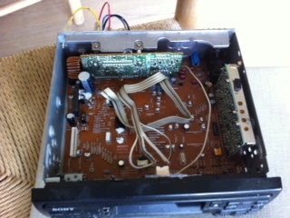

I teorien ja, men i praksis er det svært at få det til at virke.
Jeg har både gjort det med en bilradio og vores køkken DAB-radio.
Problemet er, at printet er delt i to integrerede dele (i hvert fald i disse radioer): En modtager/CD/forforstærker-del og en effektforstærker-del. Det eneste sted, du kan komme ind, er i mellem de to dele. Det betyder, at du godt kan tilføje et lyd-signal til effektforstærkeren (og via en kontakt skifte mellem modtager/CD og mini-jack). Men du vil ikke kunne regulere lyden på din mini-jack-indgang på bilradioen. Det kan du kun ved at skrue op og ned på indgangssignalet på din MP3-afspiller. Og det er i praksis noget rod.
I min køkkenradio bruger vi det fortsat, for det er let at skrue op og ned på fx en computer.
I bilen er jeg gået over til en gammeldags FM-transmitter.
Og - men det giver vel sig selv - at åbne en bilradio og begynde at klippe, skære og lodde i den indebærer selvfølgelig en vis risiko for at ødelægge den.
