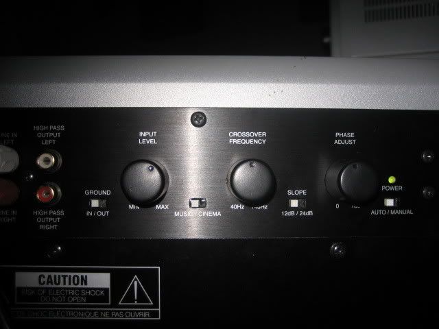

Hey, vil bare lige høre, hvordan I har sat jeres Subwoofer indstillinger
Jeg har valgt at gøre det således:
Også har jeg sat den til +4 på recieveren, altså Subwoofer volumen
Er det fuldstændig forkert, eller?
ps. Har ingen annelse om hvad den sidste justering er til, crossover frequency, så har bare sat den til auto

Ja, jeg har samme spørgsmål.
input level er det samme hos mig
crossover frequency er oz det samme her
Phase adjust har jeg så sat til 0
Måske CSN teknik kan komme med et kvalificeret svar - han er xpert i KEF
Min receiver sub-volumen er +5 på min Onkyo 605

Sæt cross-over til max (140 hz). Det er receiveren der styrer cross-over - og den bør du have sat til 80 hz.
Receiverens sub-volumen bør som udgangspunkt være 0 - og så justerer du på subbens vol knap i stedet for.
Jeg ville sætte knappen "Music/Cinema" over på Cinema - idet jeg går ud fra at du primært anvender den til film.
"Auto/Manual" hører sammen med Power. På Auto slukker subben når der ikke er et signal - hhv tænder når den observerer et signal. Det kan medføre at subben ikke tænder lige med det samme når du tænder anlægget - først når der kommer et vist niveau bas.
Jeg har min på Auto.

hvad med slope???? 12 el 24db

Generelt kan det godt være vanskeligt at bruge andres indstillinger når det drejer sig om subwoofere.
For stuer er forskellige i størrelse og indretning. Der kan være stående bølger i en stue i bestemte frekvensområder som andre ikke har og man kan have anbragt sin subwoofer et andet sted. Det påvirker resultatet. Så selv om man afviger fra en andens indstilling kan det godt være det rigtige. Hos dig.
Men selvfølgelig kan man få meget ud af andres erfaringer med samme anlæg, det er da klart.
Jeg har sat min på 24 db.

vipmlo,
Hvorfor 80Hz? Specifikationen siger 120 Hz...

KEF2005.2 skal sættes på 80Hz i cross-over. Du kan se mere f.eks. her http://www.kef.com/KHT/KHT2005.2/setup.htm

jeg synes at manualen til subben er kort og ikke særlig uddybende. Når man så er rookie på surround området , blir det sgu svært at gøre det 112 % rigtigt.
Derfor er det skønt at dele erfaringer med jer rødder derinde på forum'et.
Er vi enige om "phase" skal stå på 0 ??

hmm syntes ikke jeg kan finde den "menu", hvor jeg gør det på reciveren?
ps. Hvad med ground, in/out?

Aargh har fundet ud af hvor jeg sætter frekvensen til 80hz, hed CRS.FREQ (Højtaler crossover frekvens) på min reciever. Jeg skulle bare sætte mine Højtalere til small, før jeg kunne få den mulighed, at skifte frekvens
