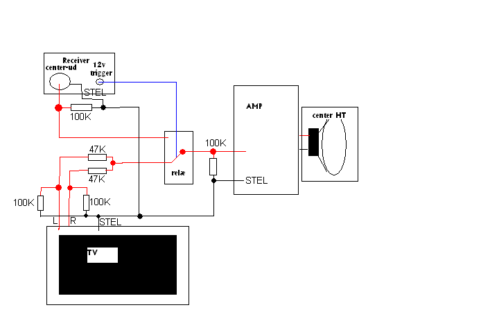

Prøver lige på dét her forum også...
Jeg regner med at et forestående køb af fladskærm, også vil medføre flad lyd, hvorfor jeg vil bruge min udemærkede centerht til at gengive lyden.
Problemet er så, at jeg også nogengange skal bruge lyden fra min receiver, og skal så bruge en omskifter, så lyden helst automatisk skulle skifte fra tv-out til receiver-preout.
Jeg ville bruge et skifterelæ, så når kun tv er tændt, så tænder effektblokken til centerht også, men når SS-reciever tænder vil dennes 12volt trigger slå signalrelæet og skifte signalet fra tvet, så lyden istedet bliver fødes fra receiveren. Dvs. at recieveren skal overtrumfe tv'et, så at sige. Skal jeg skifte både signal og stel, eller hur? Det er mest for at undgå knald og brag i ht. jeg spørger.

Lad stel være forbundet hele tiden.
Hvis det så stadig "brager" ved skift, kan du prøve at sætte en modstand (100KOhm) mellem signal og stel hhv. på forstærker-ind, reciever-ud og tv-ud (dvs. 6 stk modstande)
PS kan du skrue op/ned for lyden på tv'ets udgang

Ahh, stereo-tv -> mono center-ht (havde forstået det som om at du ville bruge stereo-ht til tv) - så er det jo en anden samling. Nemmere af forklare med en (udviddet) tegning:
Hvis du bruger hovedtelefonudgangen på tv'et, kan modstande på 47K sænkes til 10K, afhængigt af indgangsimpedansen på forstærkeren.

Kanon. Tak for superhjælp.
