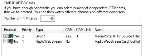

Jeg er ret overbevist om følgende:
Under 'setup' programmet til tvserveren skal man oprette en iptv netværks-tuner. under indstillingerne for denne tilføjes m3u-filen.
Hvis det bare er iptv - som du ønsker skal du ikke bruge et tvkort.

ja, enig.. bortset fra at jeg ikek kan finde nogen steder der kan oprttes nogen ip tv kort :)

Hm, prøv på denne side, som du finder under TV Servers og navnet på din TV server.
