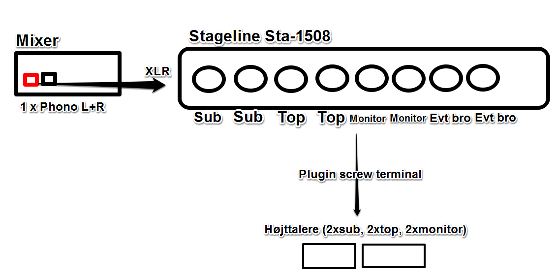

God aften D´herrer,
Jeg har investeret i følgende udstyr (brugt), og søger i den forbindelse råd og vejledning:
Stageline Sta-1508
Samson 1502 Mixer
2 x top og 2 x 15" bund
Mixer har flere muligheder for setup og "intern" kabling (rumklang etc..), men i princippet er der 1 x main-out (phono L/R).
Hvordan kører jeg denne til forstærkeren, som har 8 separate kanalerer (in/out), hvor der på flere er mulighed for bro kobling.
Denne forstærker håndterer altså ikke et input - men skal have 1 pr. højttaler eller sub fra mixeren?
Kan i evt. skitsere hvordan det hænger sammen fra afspiller til højttaler?

Signal kilde ind i Mixer. Output R og L fra mixer deles (muligvis) i 2 ind i forstærkeren.

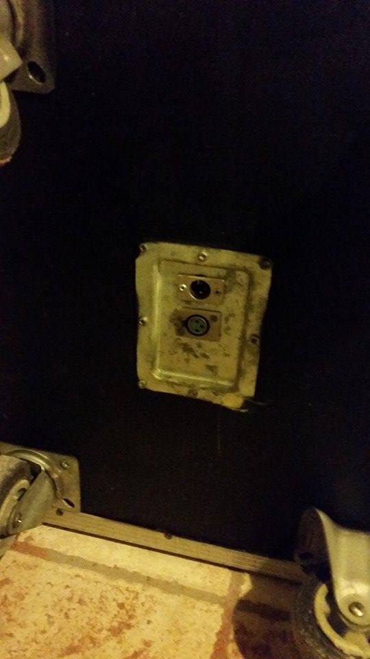

Men fik du ikke nogle kabler med, der kan bruges direkte. Og hvad er der af delfilter i de højtaler. På billedet af højtaler bagfra kunne det godt se ud som om af signalet går "igennem" den ene højtaler kasse og videre til den næste, og der derfor kun skal bruges en L og en R kanal i forstærkeren. High/ low pass filter på forstærkeren (240Hz) kan du næppe bruge til noget.
Du bliver nok nød til at komme med nogle flere informationer, prøve dig frem eller få en til at komme og hjælpe dig.
http://www.samsontech.com/site_media/legacy_docs/mpl1502_manual.pdf
http://www.monacor.co.uk/products/?jumpurl=uploads%2Ftx_monacordk%2Fmedia%2Fbe2ee7e542113fd.pdf&juSecure=1&locationData=9%3Att_content%3A57&juHash=e41272e87f0d78020c670702cc0bf5331cea64d7
http://www.monacor.co.uk/products/patechnology-conference/vnr/244300/?type=257&no_cache=1

Kig på side 3 i manualen til forstærkeren - den opsætning du formodentlig skal bruge er vist i figur 9.
Forbindelsen på forstærkeren - samme for Left til Ch5-8:

Hej Michael,
Tak for svar og illustration - jeg kigger lige nærmere på det i aften hvor jeg ikke er på mobilen. Så vidt jeg kan se nu, kan jeg godt køre ud og købe phono til xlr kabler for forbindelse mellem mixer og forstærker?

Hej igen,
Der fulgte tilsyneladende ikke anvendelige kabler med, so ellers antaget. Købt brugt - så nu er det bare videre, købe hvad der skal bruges og få det til at virke.
Uddybende spørgsmål:
1) Skal jeg tilslutte 2xsub, 2xtop og 2xmonitor kræver det 6 stk. phono->XLR (L+R)?
- Eller hvordan deler jeg et signal til 6 højttalere
2) Findes der en setting på forstærkeren, som kan tage imod et signal (L+R) og selv fordele?
3) Jf. illustrationen skulle sub være 2 og 4 og top være 1 og 3?
Det ville være super hvis nogle kunne præcisere hvilke kabler jeg skal ud og finde på nettet - tænker det må være standard kabler?
PFT :-)

Det kunne godt se ud som om at der er delfilter i denne bundkasse. Prøv at komme med nogle flere billeder af bund og top tilslutningerne. Er det hjemmebyg?

Det store spørgsmål er vel om der er delefilter i bundkassen. Her må And ind og kigge i den eller sætte den til og lytte om den kan spille mellemtone.

Beklager svarttiden og at jeg desværre ikke fået billeder af bundene endnu, skal poste dem når de kommer (anlægget står ikke hos mig).
Det er hjemmebyg, og så vidt jeg orienteret fra sælger er bunden kun bas enhed.
