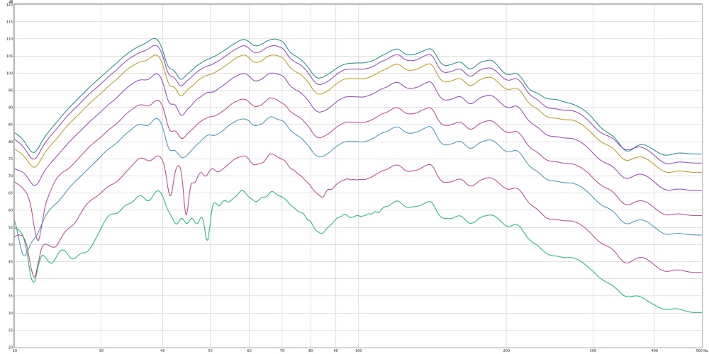

Jeg har nu lavet nogle flere målinger:
Sub i et hjørne og med henholdsvis 10, 100 og 250 cm til mikrofonen (de sidste to i ørehøjde)
Sub cirka 100 cm fra et hjørne og med de samme mikrofonplaceringer
Desværre ikke umiddelbart noget der gav noget nede omkring de 20-30 hz... Ouch

Foreløbigt tak til jer alle for jeres svar. Hvad tænker I nu - efter de nye målinger jeg har lavet?

Jeg vil sige, at den er da ret godt med ned til omkring 30Hz, det passer nogenlunde med hvad mine Dali SWA 12 kan levere (opgivet frekvensgang til 27Hz, nok ved -6dB). Det er svært at komme meget dybere med en lukket sub hvis man ikke bruger en meget kraftig forstærker med en hel del EQ. Og det er før man begynder at se på om lytterummet overhovedet kan bære de frekvenser.
Men hvis Audiovector skriver at der er frekvensgang ned til 20Hz, så har de taget munden for fuld, medmindre de angiver det ved -20dB eller sådan noget (bedre kendt som "løgn og latin").

But then again, dette er en sub til 2-3x prisen af Dali'en, så jeg tillader mig at forvente lidt mere - i det mindste at den nogenlunde holder sine opgivede specs! :)

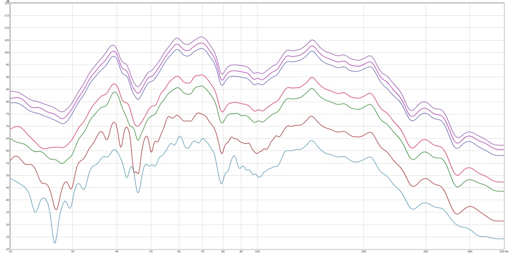

Oprindeligt skrevet af Steen6400 Steen6400 skrev:
Prøv også at måle ved en meget lavere effekt, den kan også have betydning.
Vil du uddybe. Sub'en har jo indbygget forstærker, så der er vel ikke så meget jeg kan pille ved dér..?
Kan du ikke skrue ned for volume på sub?
Arh sorry, selvfølgelig! :) Here goes:
Måling fra max til min volumen - 0,5 meters afstand
1,5 meters afstand
