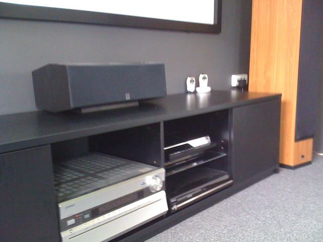

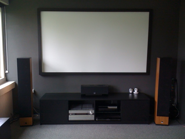

Det er vor udestue, der kommer til at lægge rum til - heldigvis er den muret, det er ikke så tosset som det lyder. Faktisk er der en meget stor fordel ved at det er en udestue, nemlig at lyden ikke transporterer sig så meget ind i huset. Jeg behøver ikke tage hensyn til de sovende børn på førstesalen, for der hører man højst lidt fjern brummen en gang i mellem.
Rummet er 3,2 x 5,2 og mellem 2,3 og 2,2 til loftet (det er skråt). Jeg har plads til 4 voksne i gode stole, samt et par unger, i børnestole. At være flere i det forholdsvis lille rum bliver for meget synes jeg.
Det oprindelige loft blev hevet ned, og erstattet med Akustisk loft. I loftet er monteret 3 x 3 spot, som rækkevis kan dæmpes til den ønskede lysstyrke med trådløs lysdæmper.
Mørkelægningen er foreløbig rullegardiner fra Ikea - på sigt vil jeg gerne finde noget lækkert mørkelægningsstof i stedet, da det formentlig også vil gøre noget godt for lyden. Synes blot ikke det er så let at finde noget i en tung kvalitet, der kan mørkelægge samtidig med at det er pænt.
Udstyr:
Projektor: Benq W5000 ISF kalibreret (CSN-Teknik)
Lærred:90" fastramme Lissau
Onkyo TX-SR875
PS3 Slim
Toshiba HD EP10
Højttalere (5.1 opsætning):
  • Front - Dali Suite 3,5
  • Center - Dali Suite
  • Bag - Dali 202 (søger et sæt mere, så jeg kan få 7.1)
  • Sub - Paradigm PS 1000
