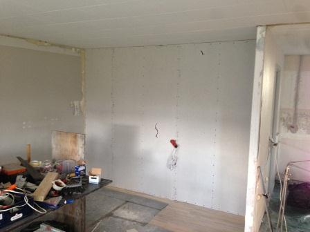

Hej,
Mange tak for jeres svar.
Så har jeg fået bygget min gipsvæg ;o) lægterne er 10 cm brede og 4,5 dybe. Jeg har brugt gipsplade på 1,3 cm som beklædning til væggen. Har sat ekstra forstærkninger ind mellem lægterne og ekstra mange hvor beslaget til fjernsynes skal være.
Her er lidt billeder Smile

Ser godt ud, følger lige med på en kigger på hvordan det udvikler fremaf :).
