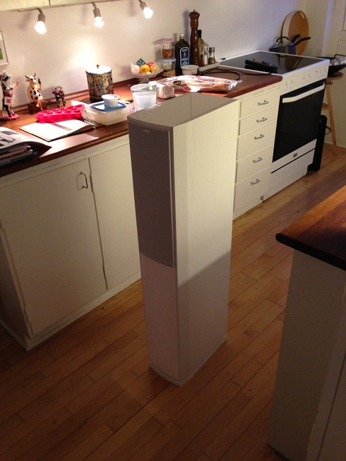

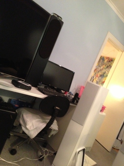

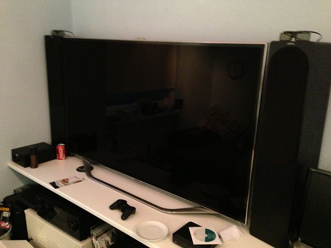

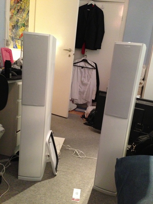

Hej med jer..
Jeg modtag igår noget udstyr i forbindelse med jeg skal flytte ud ..
Problemet ligger nu i, efter jeg testede mine nye højttalere .. Så synes jeg der manglede noget bund.
I alt fald spillede de meget lavere end mine tidligere Jamo.
Der er tale om Jamo 426 (Dem som spiller fint, sort model.) - de nye - Jamo S606 (Hvid model - spiller dårligt.)
Det sjove er så nu, da jeg testede de forskellige indgange/udgange - så når de nye 606 spillede "alene" altså kun én koblet til - så kunne man mærke med det samme den spillede rigtigt! Ligeså snart jeg koblede den anden på (mens der var musik på) så "forsvandt" den lyd igen..
De andre Jamo og Pioneer - fungere fint. Så ved ikke hvad jeg gør galt.. Har i et bud ?
I må sige til, hvis der andet info der mangler.. :(

Hvad bruger du af forstærker og kabler?
Ligner måske alm 230 v ledning
Placeringen er også vigtig. Står de bare midt i rummet kommer de ikke til at lyde fornuftigt.

Det er alm. CCA kobber 2x2,5mm .. Ved godt det ikke er det bedste, men gider ikke trække/købe andet før jeg er flyttet.. (d.1 marts)
Receiveren er en Pioneer VSX-827-K ..
Redigeret: - Skal siges, der er markant forskel i lyden!!! De små 426, burde på ingen måde kunne afgive den bass de gør - når de andre har indbygget 8" sub i siden..

Det kan også være de lige skal spilles til.
Nogle højtalere lyder ikke særlig godt i starten.
Men det lyder nu mest som om at de spiller i modfase.
Slår enhederne ud på samme tid?

Tjek nu lige om enhederne slår ud på sammen tid.
Og læs brugsanvisningen for korrekt placering. Hvis bassen peger mod hinanden giver det svagere bas.
