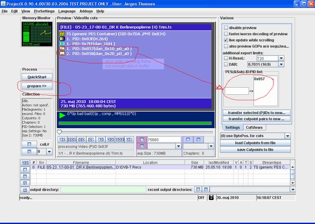

Har ikke prøvet med DR K, men har hentet SRT sub ud fra BBC HD med ProjectX. Ikke seneste version, ved ikke lige hvor punktet findes i den.  LOL
Vælg undertekst stream:
Indtast PID for undertekst stream:
Gå till Prepare og væg Demux og sæt flueben i Collection has priority, og klik på Run:
Så får du valgte undertekst ud i file.
Men om der er problem med tidsangilvelse som  Hansemand skriver ved jeg ikke.
