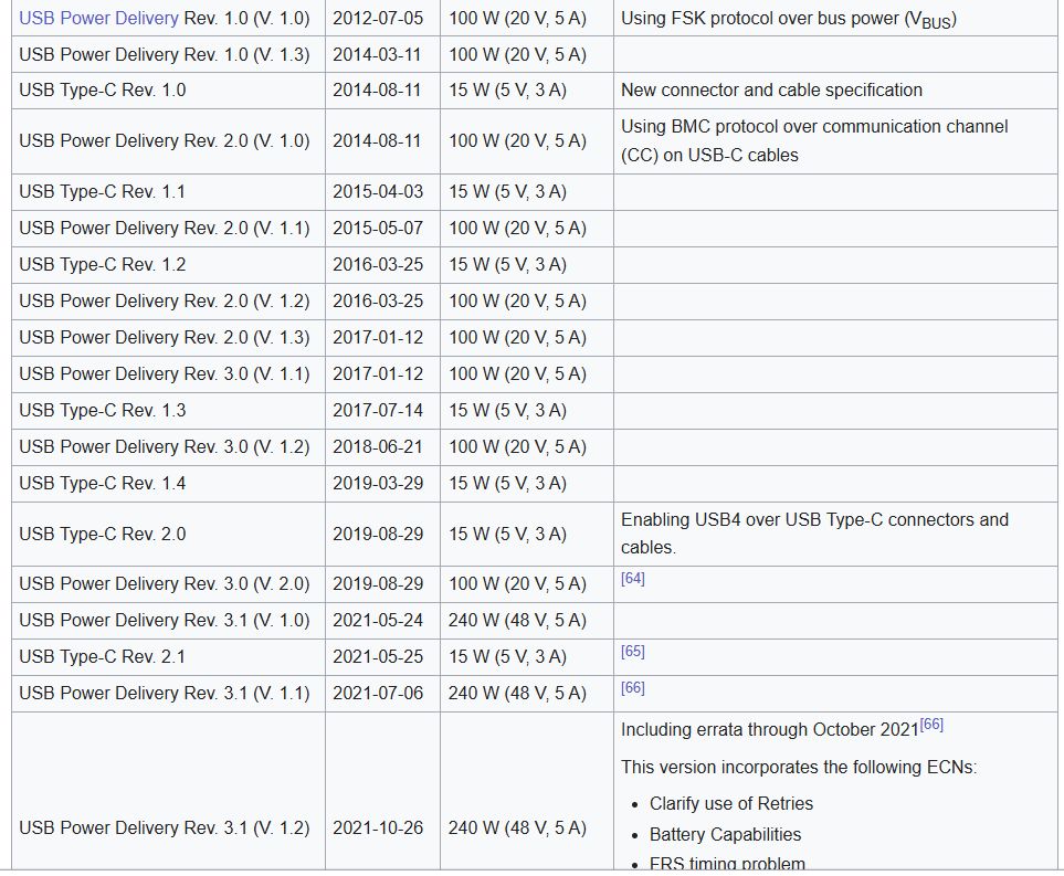

, sat til en oplader med Power Delivery (PD) hvad så end det er?
Power Delivery findes i forskellige revisioner. Se venligst under Power-related standards:
Hilsen Carsten.
