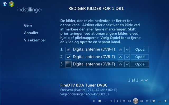

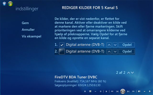

Desuden er jeg meget i tvivl om min hidtidige opsætning, se venligst billeder:
Jeg har KUN ÉN tuner, men det ser ud som der er flere.
Jeg havde også problemer med, at se f.eks. DR2, efter Yousee havde lavet nogle remappings af kanaler i november tror jeg.
Så fandt jeg ud af, at der optrådte flere tunere på nogle af kanalerne, og hvis jeg fjernede fluebenene på nogle af dem (på de kanaler der ikke virkede), så kunne jeg se de pågældende kanaler igen.
Men nu når jeg får 1 tuner mere, og der så kommer flere "tunerenheder" på de forskellige kanaler, så bliver det sq forvirrende at indstille, når der allerede nu er flere tunere at vælge imellem og nogle af dem skal slås fra..
Håber der er nogen der har noget hjælp til dette.
Billede 1:
Billede 2:
