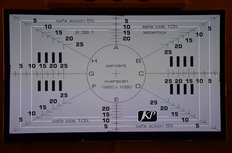

For at kunne justere, er det nødvendigt med et "overscan" billede fra en test bluray skive.
Sæt denne i afspilleren og find det rette testbillede.
(Jeg har brugt DVE HD basics bluray disken, hvor der er masser af testbilleder)- alternativt brug et andet overscan billede i full HD.

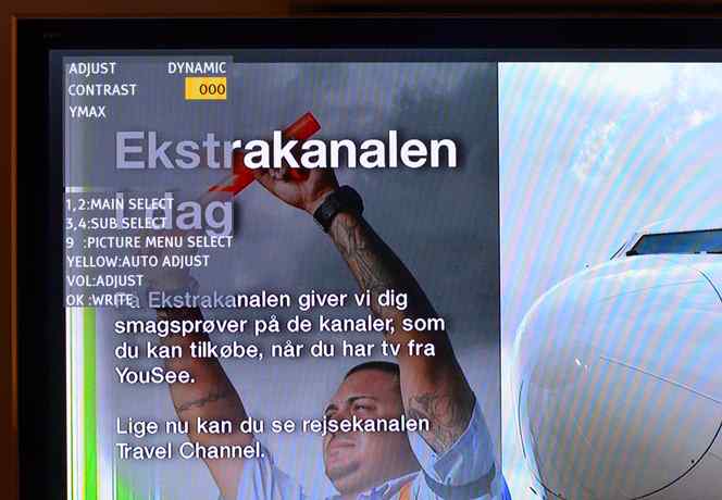

Man starter med at "navigere" til "adjust" undermenu'en.
Det kan gøres ved at trykke èn gang på  "1".
Så er man i undermenu'en der hedder "adjust", hvor contrast er markeret.
Billedet der vises på skærmen er alm DVB-C TV signal.
Her kan man trykke på "AV" på fjernbetjeningen, hvor man vælger HDMI indgangen, så det før valgte testbillede fremkommer.
Justeringen foretages for hver indgang, så hvis man også ønsker at ændre værdierne ved alm TV signal, skal man justere igen med TV valgt.
Samtidig kan man justere både 720P og 1080P billeder individuelt.
Man kan kun vægle indgang når man står i denne undermenu.
Når jeg er i denne undermenu på min skærm, booster skærmen billedet med ca. 2,5 %
Så hvis du vil have ca. 0,5% overscan, skal stregen ved 3% overscan ramme kanten af billedet, når du justerer.
Når du er ude af servicemenuen igen, vil du se, at det passer med ca. 0,5% overscan på testbilledet.

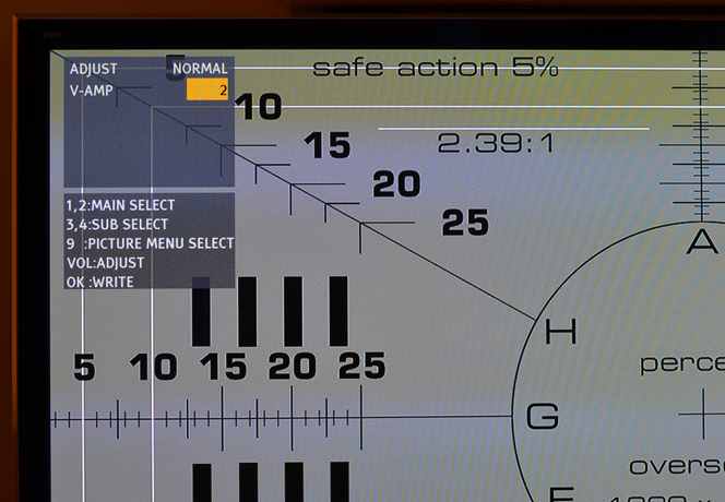

Så skal man trykke "4" på fjernbetjeningen og man kommer til en undermenu hvor man justerer V-AMP.
Det er højden af billedet  + er højere og - er mindre.
Min skulle være på +2
Tryk "ok" for at gemme indstillingen.

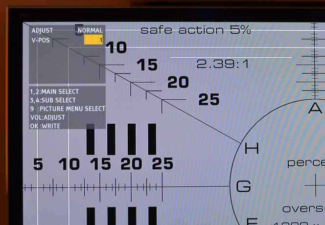

Tryk "4" igen på fjernbetjeningen og man kan justere V-POS.
Dette er positionen af billedet vertikalt. Op - ned.
Min skulle være +1

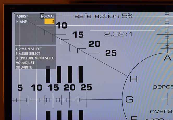

Tryk "4" på fjernbetjeningen og man kan justere H-AMP.
Dette er bredden af billedet. + breddere og - smallere.
Min skulle være +3.

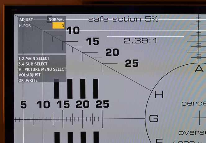

Tryk "4" igen på fjernbetjeningen og man kan justere H-POS.
Dette er placeringen af billedet højre- venstre på skærmen.
Min skulle ikke justeres.

Jeg fik et præcist "overscan" billede ud af disse få justeringer.
0,3% -0,5% overscan er ikke helt tosset, da pixelorbit'eren så heller ikke kan flytte billedet udenfor billedkanten.
De 10 streger i cirklen er decimaler, så hvis du kan se 5 er der ca. 0,5% overscan.
(På billedet er der 7 streger og derfor ca. 0,3% overscan)
