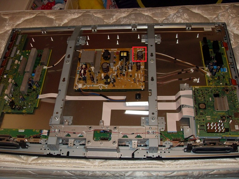

Hej alle,
Efter flytning har jeg monteret mit Panasonic G20 på væg, men må desværre konstatere at den "velkendte" buzz lyd er blevet meget værre.. Jeg kan høre den på lang afstand og den nærmest "hylende" tone overdøver nemt volumen 25.
Jeg har gennemsøgt nettet (Google) og har haft bagpladen af 2 gange - 1 gang for at undersøge alle skruer var fastgjorte og 2 gang for at finde frem til støjkilden.
Støjen kommer helt sikkert fra den store kondensator ved siden (til højre) af transformeren - what to do? Tv´et er 2,5 år gammel, så garantien er væk.. Kan jeg få tv´et repareret uden at skulle betale en vild overpris?
Kan i øvrigt informere at støjen er rimelig konstant, men kan peake ved meget hvide billeder.
Håber i kan hjælpe - jeg er virkelig glad for tv´et, det sparker r.. i THX mode selvom det har 3 år på bagen!
Håber i kan hjælpe mig videre, så har min fredag aften ikke været helt spild!

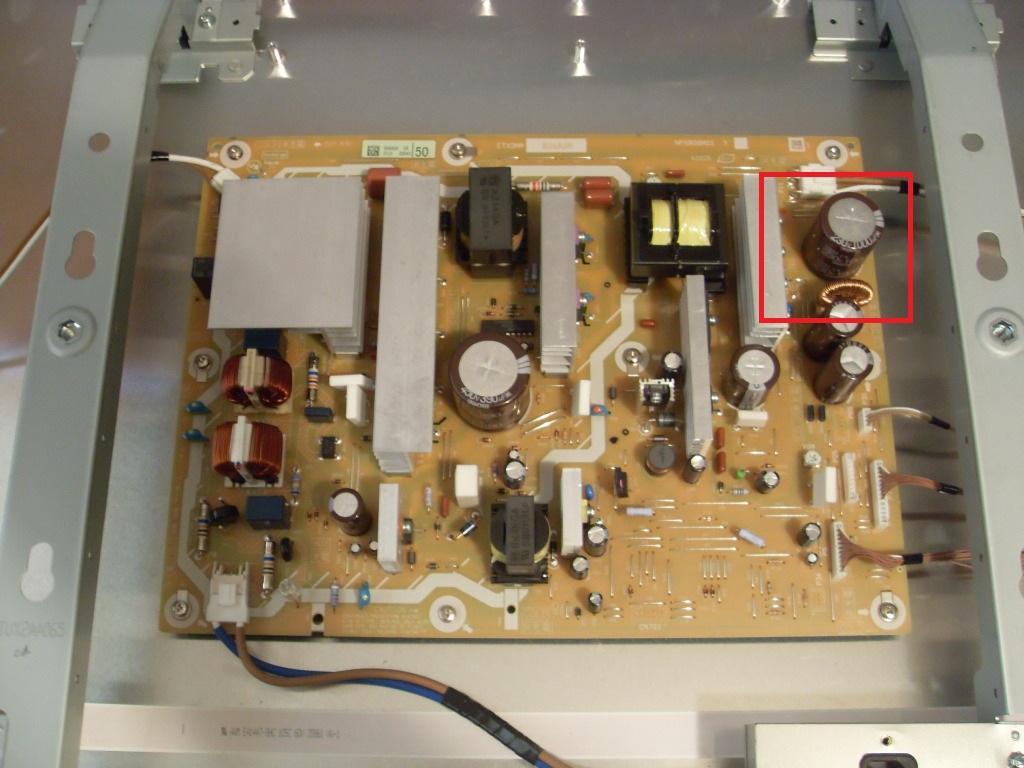

Et nærbillede af problemområdet kunne være interessant. Jeg gætter på, at det er spolen der vibrerer/summer. Nogen gange kan lidt (hår)lak hjælpe. Men lidt større kondensatorer på det rette sted kan også gøre en forskel.

Og her et billede tættere på - støjen kommet i et område indenfor eller ligeomkring den røde firkant (lyder for mig som kondensatoren):

Funktioner Funktioner   Tak (0) Tak(0)   Citér --And-- Citér  BesvarSvar Direkte link til dette indlæg Sendt: 03-Oktober-2012 kl. 21:23
Hej igen,
Som opdatering og hjælp til de som er faldet over denne tråd med samme problem - Jeg har nu minimeret problemet, og har kun minimal plasma støj tilbage.. Det er jo en lettelse at kunne se tv igen uden den "hyletone".
Efter at have skilt tv´et ad og brugt maaaange timer på google, fandt jeg frem til to nedenstående ting:
2) Har sat afstandstykker ("semi lange") mellem tv og beslag
Jeg lavede begge ting samtidig, så har svært ved at sige om den ene er mere effektiv end den anden - kan bare sige at det til alt held virkelig har hjulpet..
Det skal lige siges at jeg umiddelbart ikke kunne se den lille revne i min transformer!
Håber i andre kan bruge mit input - hader selv når tråde ikke bliver opdateret med løsning (hvis den findes) :-)
