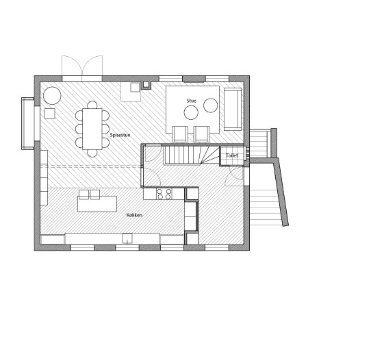

Efter en ombygning skal jeg nu til at installere et par (eller flere) loftshøjtalere i spisestue/stue/køkken. Men jeg er ikke helt sikker på placering og antal og generel opsætning?
Jeg har 10.000 kr til projektet så jeg er nødt til at genbruge min receiver og lægge pengene i højtalere og kabler.
Jeg har en Sony STR 1040 receiver med mulighed for 4 fronthøjtalere som jeg regner med at placere i et køkkenskab og så trække ledninger oppe på loftet.
Højtalere: jeg tror jeg vil gå efter BW CCM683 eller CCM684 da de passer fint ind i budgettet.
Min primære lytteposition er spisestue og køkken. Den lille stue bruges primært til snak/TV hvor jeg har et par BW M1 til fjernsynet med en lille receiver og her er der ikke rigtigt brug for ekstra lyd.
Er der nogle som har gode forslag til placering af 2 til 4 højtalere hvis det primære formål er en generel dækning af rummet i forbindelse med baggrundsmusik.
Der er 8.5 meter fra den ene ende af køkkenet til den anden og også ca. 8.5 meter fra køkkenvæg til endevæg i spisestuen så det er ca. 70kvm der skal have lyd (uden stuen)
